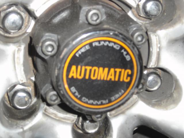

aux dire de je ne sais plus qui, je croyais avoir des mains meneuses aussi ! et je n'avais aucune indication sur cette roue
et hier en enlevant le cache en plastoc chromé du cote gauche que je n'ai plus a droite voila ce que je decouvre
j'en deduit donc que j'ai des moyeux automatiques, qui necessitent une marche AR si j'ai bien compris pour l'enclenchement de ces derniers
questions, est ceque pour le desenclenchement il faut aussi faire une marche AR ?

Re-salut,
Il me semble que tu ne fais marche arrière que pour les désenclencher.
Mais des manuels, c'est mieux. Quand c'est désenclenché, c'est désenclenché ... :D
