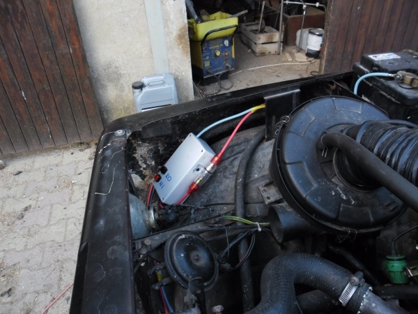

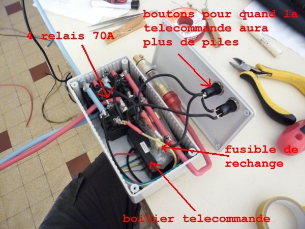

- changement des 2 vis du tableau de bord par 4 nouvelle vis (il en manquait 2)
- montage du boitier de commande du treuil (relais 70A, fusible 70A et fils 10mm² grosso modo 40€ avec le boitier)

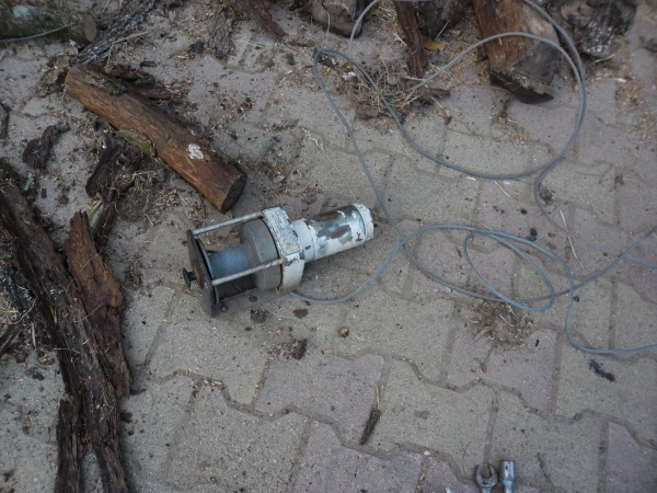

- démontage du treuil avant (obligé de démonter la calandre + la barre basse en métal : 4 vis in-dévissable à percer...)

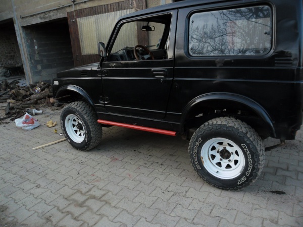

- ponçage des barres latérale en vue de peinture (soudées au châssis comme le pare choc avant)
- une barre de peinte, si j'ai le temps et assez de peinture dans le pot je ferait aussi les roues avec le même rouge, le moteur du treuil va être poncé lui aussi et peint en jaune.

ps : en regardant de prés le treuil ya "AMERIC(effacé)... BOSCH" gravé dessus et les pas de vis pour mettre les fils sont pas métriques...

ce treuil là est donné pour 1to maxi.
c'est largement sous dimensionné pour un suzuki, c'est un treuil de Quad.

Allez pour mettre tout le monde d'accord dite moi si c'est démontable ce machin, comme ça je mesure le rapport de réduction et le diamètre du fils de la bobine et vous me direz si la 1er fois ou je vais essayer de tirer mon suzuki avec il flamberas ou pas :hein:

j'ai le même chez moi, et je peux te jurer que ça sert pour les quads pas pour les 4x4, même petits.
