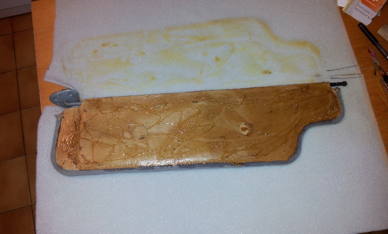

pour patienter avant montage du kit (fait trop froid et il y a trop de neige par chez nous), je bricole l'intérieur, avec la réfection des part-soleil. Une broutille, mais pour rouler confort et sécurité ça peut aider!!
première étape, dégarnissage et rafistolage
un patron,
on encolle
on encolle les bords et on les presse l'un contre l'autre
on découpe et ça donne ça (coupé très pas droit :D )

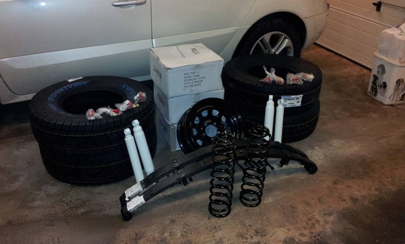

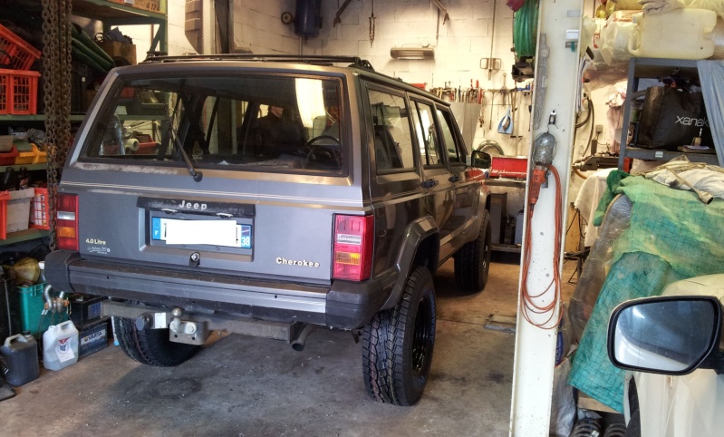

bon bein ça y est, c'est réhaussé!!
quasi 8h de travail à deux, montage/équilibrage des pneus compris!! C'est sport.
Quelques photos :
Le cherok est en place :
le kit pose pour la photo :

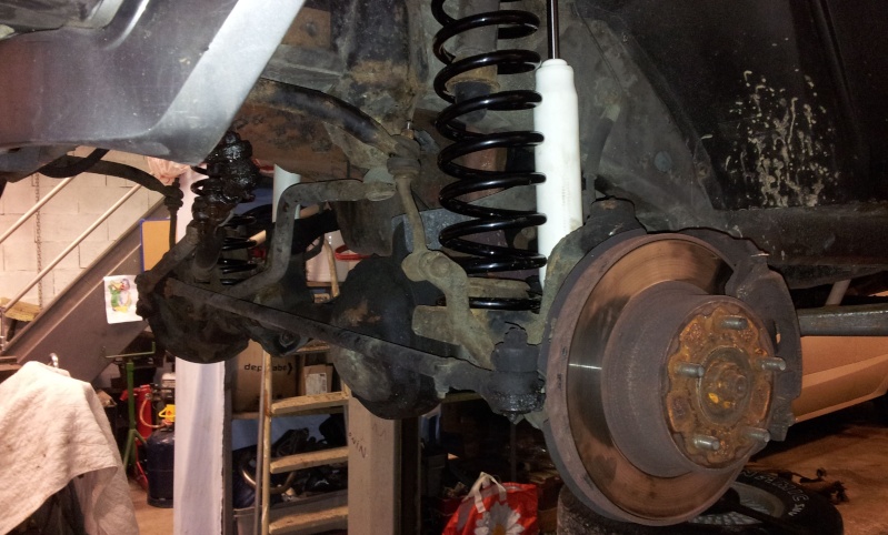

Attaqué par l'arrière, pas de soucis particulier si ce n'est que l'on a démonté les jumelles car avec l'attelage pas possible de retirer les vis arrières des lames.
amortos montés

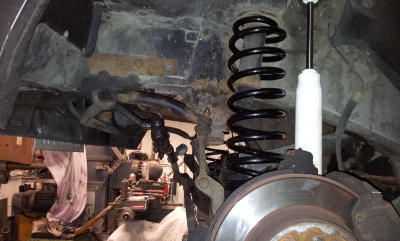

on en a un peu plus chié pour l'avant, pas mal de choses à démonter. Les tirants inf sont un peu court, il faut forcer pas mal pour recaler
tout ça. Comme le kit Rusty ne comprend pas de patte de repositionnement de barre panhard, le pont doit être bien décalé vers le coté conducteur, d'environ 30mm : pas facile
La barre stab est aussi pas en super bonne positione : décalée latéralement et verticalement, les bielettes et la barre ne sont pas au mieux!!

Ayé, vu de l'arrière
plus jolie photo à venir, promis
- normal que la barre stab avant soit aussi mal positionnée p/r aux biellettes?
je vais approvisionner la pièce de repositionnement pour la BP, le train avant est bien décalé quand même (à l'oeil, 20 à 30mm)
quelques petits coups de raquettes très légers à l'arrière, on a retiré la barre stab arrière, ça pourrait venir de là?
J'ai le sentiment que les Rustys amortos sont souples, car ça fait un peu bateau sur la route de montagne qui m'a ramené chez moi, cela dit avec la réhausse c'est peut être normal? Faut y aller molo sur les virage!!!!

#237
il te faut des biellettes de barre stab adaptées à la rehausse.
Celles d'origine ne vont pas.
Quand au décalage du pont, c'est normal car tu n'as pas rallongé ta panhard (géométrie de base)

#238
Message par tintinmush38 »
merci de ce retour d'infos
j'avais bien compris pour la BP!!
le kit Rusty ne comprend pas toutes ces pièces, c'est bien pour ça qu'il est moins cher que les autres : ils te certifient qu'il n'y a besoin de rien....mais en fait si!!
la tenue de route un peu floue pourrait venir de là?
Toyota KDJ120
Messages : 31550
re: entrée chez les Jeepers......va falloir bricoler
#239
Le tenue de route un peu floue vient du tout.
Les ressorts souples
Les amortos bas de gamme
Les tirants d'origine qui donnent des mauvais angles de suspension
Les biellettes de barre stab qui doivent se bloquer
La panhard décalée
Rusty's c'est de l'entrée de gamme, faut pas oublier... Faut pas s'attendre a des miracles. Même mon kit Procomp qui est de gamme moyenne était pas fantastique à ce point de vue.
