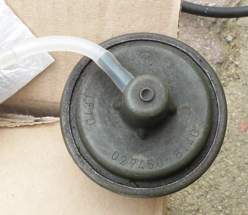

Sinon j'ai un soucis avec la capsule à dépression de l'allumage : elle fuit :cry: , quand je teste avec la seringue il faut que je bouge la seringue vite pour que la tige bouge et puis ça revient en place et ma seringue est tiré à fond.
Donc si vous savez où je peut trouver ça ou si quelqu'un peut m'en apporter une (qui fuit pas si possible et moyennant finance bien sur ;) au Zuk'day c'est cool
J'ai relevé la ref 7F10 029450-8140 mais je sais pas quoi faire avec.
Là ça roule quand même bien je pense que la capsule sert surtout >4000tr/min avant ya l'avance centrifuge

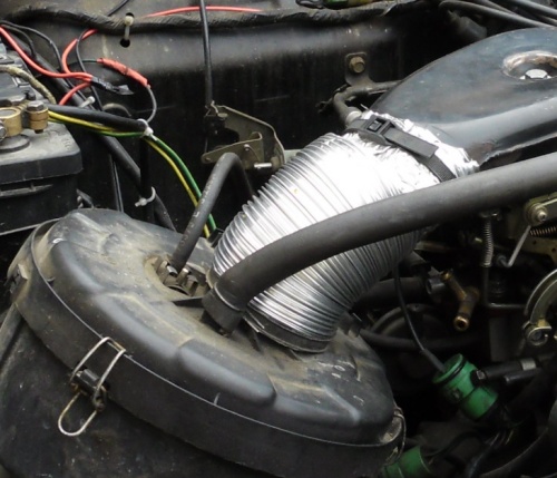

Tant qu'a faire une photo du pare choc arr. et du tuyaux de hotte pour le carbu.

faut debrancher la depression quand on cale l'allumage!
nan l'avance a depression fonctionne beaucoup plus tot que tu le crois,au ralenti tu as deja une turbulence dans l'admission,tu joues legerement sur l'acceleration la depression augmente,apres 1000/1500 tr/min l'avance a depression fonctionne et grimpe au fure a mesure que tu accelere,en pleine charge ya plus de depression apres 3000 tr/min l'avance a depression est enexistante c'est au repos la capsule
les 2 avances fonctionnent en meme temps l'avance a centifuge depuis le debut jusqu'a la fin,a la depression suivant la depression dans la pipe d'admission !

parcontre faut pas laisser comme ca si ta capsule fuit c'est une prise d'air

A ? ok pour le fonctionnement de la dépression dés le ralentit je savait pas.
Oui oui j'avais débrancher le tuyaux pour régler l'avance (enfin de toute façon ma capsule à plus l'air de faire grand chose vu son état) et y'avait quand même beaucoup trop d'avance.
Parceque pour avoir du cliquetis au ralentit faut quand même y aller bourrin avec l'avance. (à la réflexion je me demande même si mon moteur aurait pas du tourner à l'envers :roll:
Sinon j'ai trouvé une technique sur un forum fiat panda où le gars refait sa membrane de capsule avec de la chambre à air vaut mieux prendre des gants de vaisselle en NITRIL ça résiste à l'essence, je testerais si j'arrive pas a en trouver une.

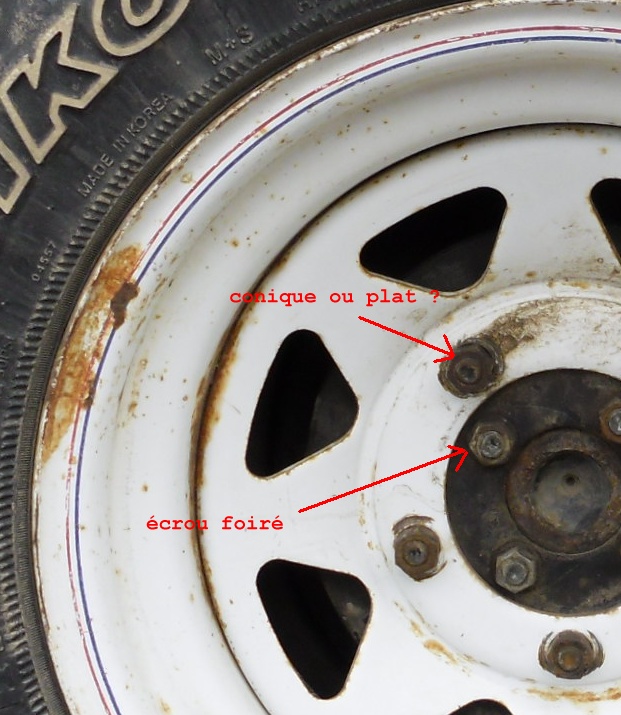

alors j'ai éssayé d'acheter un écrou pour remplacer celui foiré et grande question : c'est du 12 * 1.25 ou du 12 *1.5 parecque mon écrou est tellement foiré qu'il se visse sur les 2 types de filet :cry:
et aussi je vais acheter un tas de vis de roues pour remplacer les miennes qui ont l'air d'avoir le même age que le 4x4 :
Faut que je prenne des plate ou des coniques ?
ps : les écrous de roues c'est aussi du 12 *1.xx ?
photo d'une des jantes avec l'écrou de moyeu foiré :
oui tes ecrous de roues sont conique ,et change aussi le goujon d'arbre de roue en meme temp que ton ecrou ;)

ok, merci, donc vas falloir (tant qu'a faire) que j'en commande 8, je trouve ça chez europatrs, suzuki ou ebay ?

- ma capsule est cuite mais j'ai les valeurs de la RTA :
- dépression de début d'action 100mBar
- dépression d'avance maxi (10°-14°) 200mBar
en roulant
- au ralentit : 0
- quand on accélère légèrement et <3000tr/min : jusqu'a 550mBar
- pied au plancher : 0
Donc si mon carbu marche comme il faut la capsule à dépression de l'allumage sert pour les faibles charges en rajoutant de l'avance

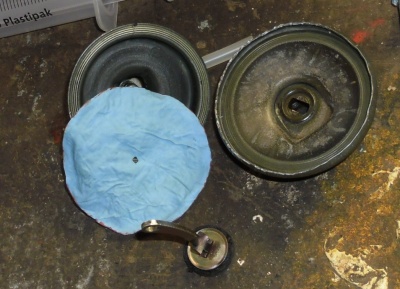

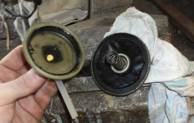

Sinon j'ai essayer de refaire ma capsule avec du gant en nitrile + de la pate à joint et j'ai pas réussi à obtenir un truc étanche qui fonctionne, donc pour le moment j'ai bouché le trou.
Voila il me reste la semaine pour trouver les bon écrous de moyeux et je vous retrouve aux ZUK days :)
Quelques photo de la capsule + la RTA :
