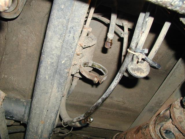

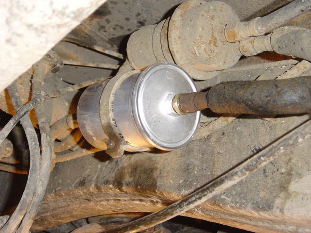

Remplacement du filtre à essence sur un 280 GE
Le filtre à essence se trouve à l'intérieur du longeron gauche du chassis légèrement en avant du pont arrière.
Ce filtre est muni, à ses deux extrémités, d'orifices d'arrivée et sortie du carburant avec des filetages femelles (flèches rouges) et est fourni avec un seul raccord mâle/mâle. Les canalisations du circuit d'alimentation, quant à elles, sont munis de raccords femelles. Il conviendra donc de récupérer le second raccord mâle/mâle nécessaire sur l'ancien filtre au moment de son démontage ou de prévoir l'achat de ce raccord en même temps que le filtre.
Le remplacement du filtre n'est pas compliqué. Procéder à un nettoyage des abords du filtre (notamment au niveau des raccords) afin de ne pas polluer le circuit d'alimentation.
Desserrer les raccords d'arrivée et sortie du carburant puis les dévisser entièrement.
Desserrer le collier de maintien du filtre (flèche verte sur la première photo) jusqu'à ce que celui puisse être déposé.
Récupérer un des raccords mâle/mâle et l'installer sur le nouveau filtre.
Insérer le filtre dans son collier et serrer modérément. Il est impératif de respecter le sens de circulation du carburant dans le filtre (du réservoir vers le moteur). Une flèche sur le corps du filtre permet d'éviter les erreurs. Visser les tuyauteries, ajuster éventuellement la position du filtre. Serrer le collier de maintien du filtre puis serrer les raccords du filtre.
Démarrer le moteur et vérifier l'absence de fuite.
Voila, c'est fini !
