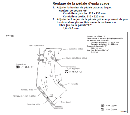

il y a 2 points de réglages :

Interessant ton image mais on voit pas grand chose...Serait ce possible de l'avoir en plus grand stp ?? :D ;)

:eek: Merci pour ce shéma,
Je parlais de la tige de poussoir, c 'est elle qui est filetée.

par-contre démonte quand même tout le support pour être sur qu'il n'a pas repris un ch'ton ;) . Chez moi, même ressoudé, il est à refaire ........................
