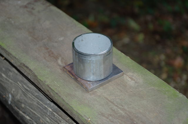

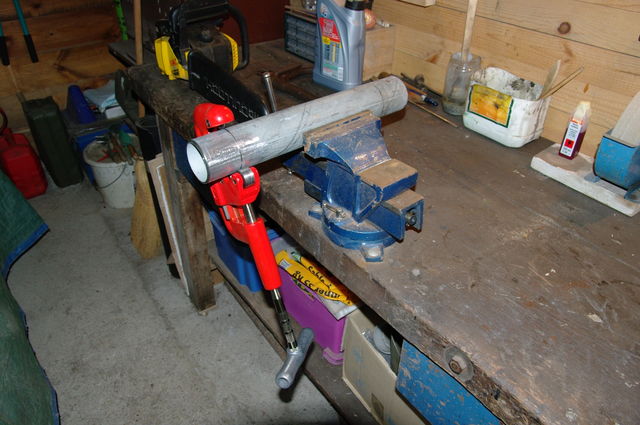

Donc le premier boulot est de préparer un outil pour sortir les silent-blocs. Chez Mercedes, ils sont dans une cage en acier rentrée en force dans l'alésage du tirant de pont. La cage fait exactement 70 mm de diamètre.
Il va falloir pousser avec un truc cylindrique qui fait un peu moins que 70 mm (pour pas que ça force dans l'alésage du tirant).

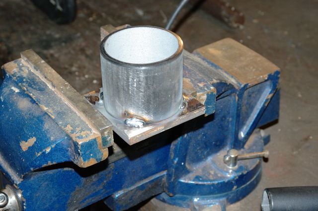

Un bout de tube de 70 (qui fait quelques dixièmes de moins que 70 mm), de la récup', va faire l'affaire. J'en découpe un morceau de 55 mm de long au coupe tube. Le coupe tube ça permet de faire des coupes parfaitement perpendiculaires à l'axe du tube. ;)
Ensuite j'ai découpé une platine dans de l'acier de 8 mm.
Un peu de soudure et c'est tout bon. :cool:

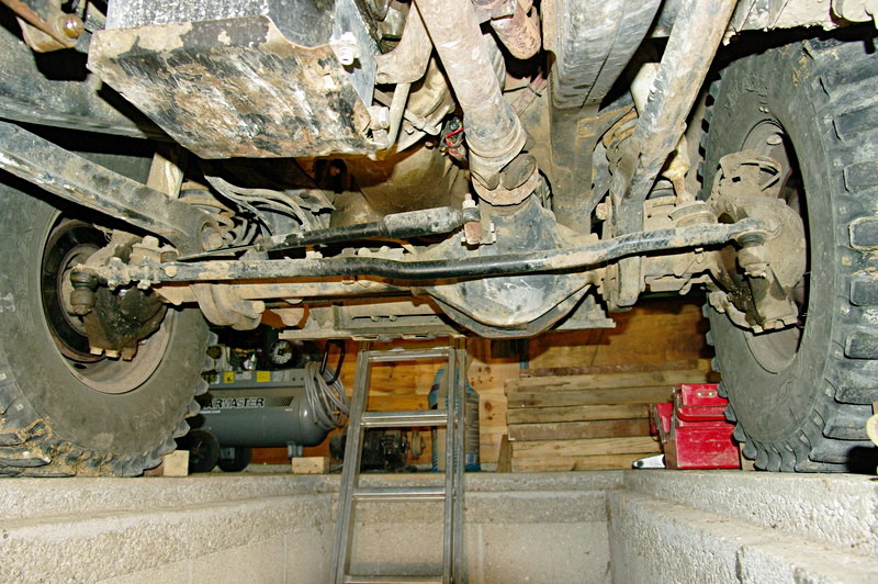

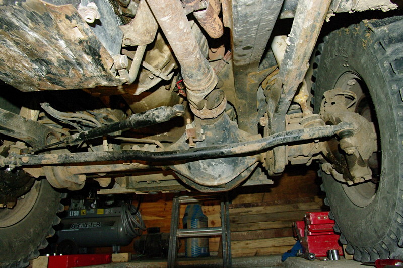

Voilà le pont avant "avant". Il faut déboulonner un coté de l'amortisseur de direction puis sortir une des rotules de la barre d'accouplement (elle gène pour sortir les tirants).
Déboulonnage de l'amortisseur de direction.

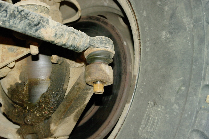

La goupille et l'écrou crènelé déposés de la rotule coté droit.

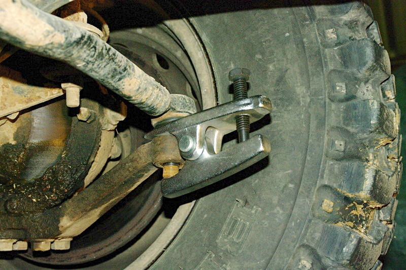

Un petit coup d'arrache rotule et c'est tout bon ! :p

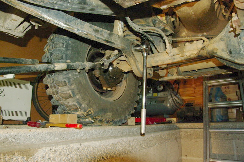

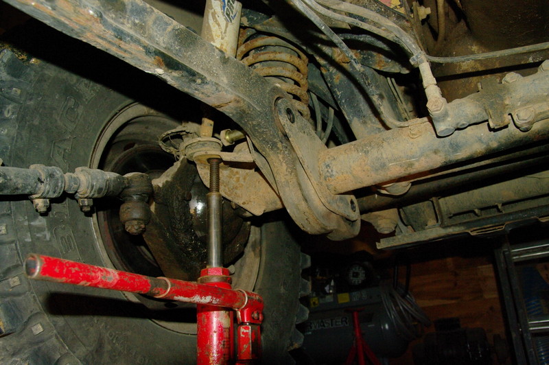

Une fois ce qui gène poussé sur le coté, il ne reste plus qu'à déboulonner les vis de fixation des tirants sur le pont. A noter que rien n'était grippé et que j'ai pu enlever tout ça assez facilement.
Seule petite gène, l'amortisseur empêche de sortir la vis arrière. J'ai donc levé l'amortisseur avec un cric pour le pousser un peu. ;)

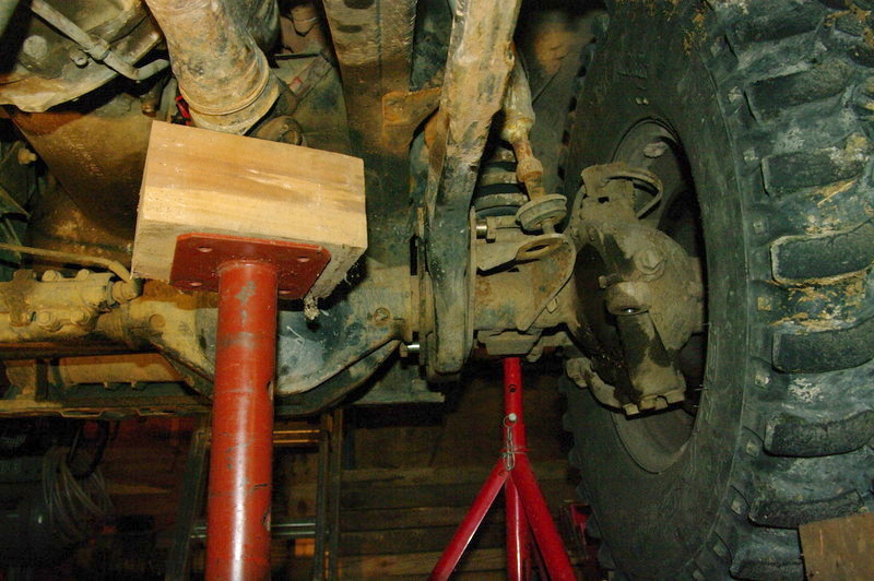

J'ai choisi de traiter les deux tirants en même temps. Il faut donc prendre garde à ce que le pont ne tourne pas sur lui-même (il n'est plus maintenu) et que tout ne se barre pas en sucette. Donc, blocage du pont (chandelle devant et étai derrière) + roues bien calées.

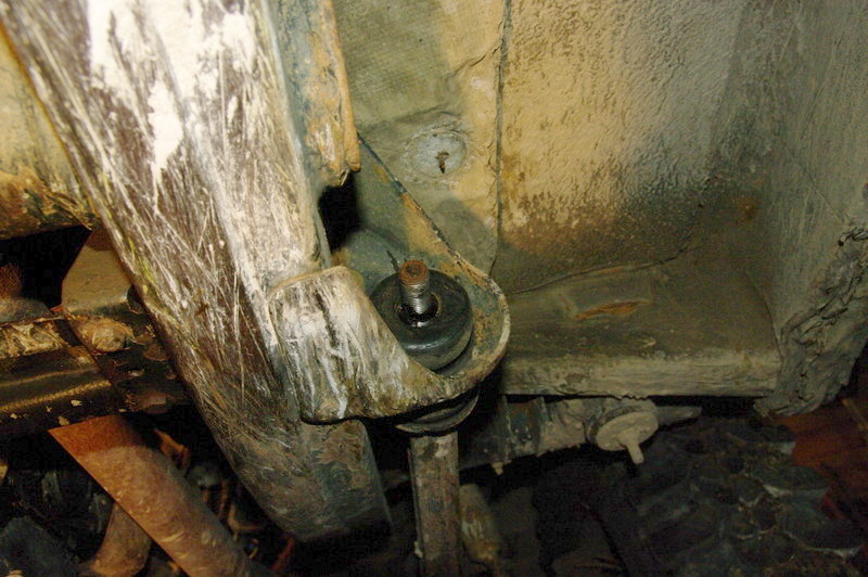

Dépose de l'écrou coté châssis.
Et voilà !!! :eek:

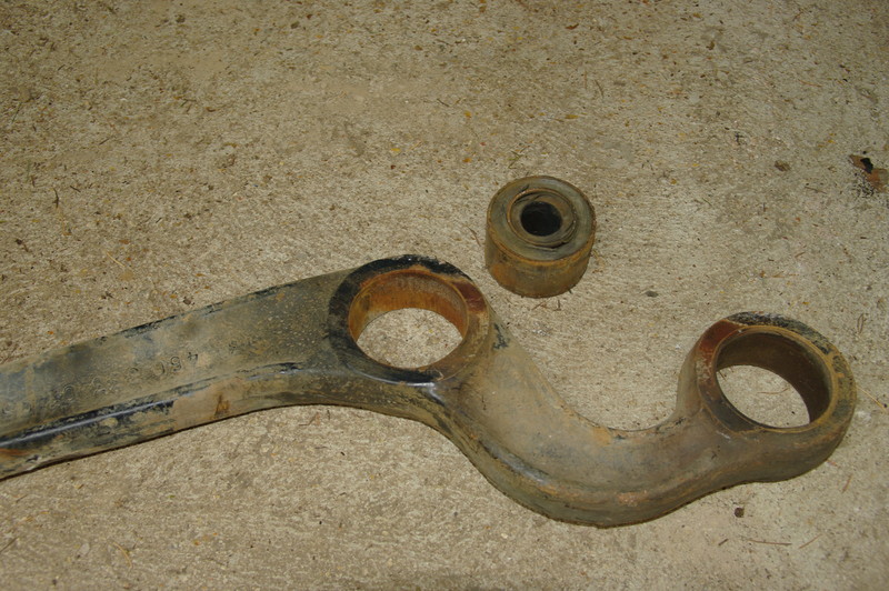

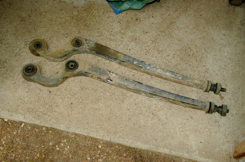

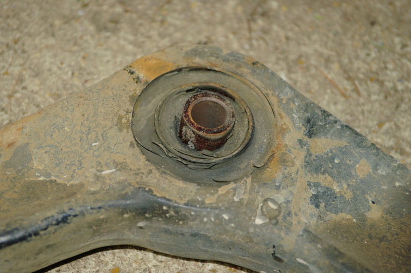

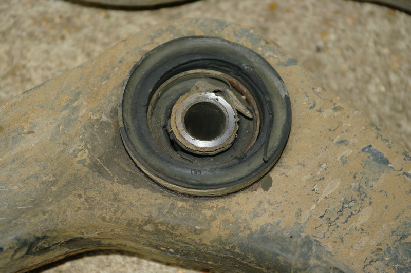

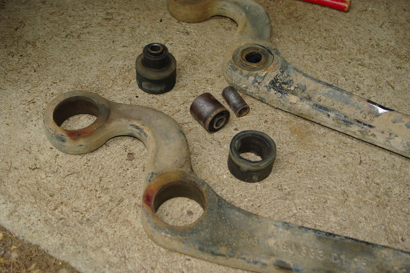

Voilà la tête des contrevenants ! :D
Pas beaux à voir hein ? 8-D
Les silent-blocs déboités ne sont pas déposés, c'est juste la partie caoutchouc qui s'est décollée de la cage en acier et qui est partie tout seule. :elan:
La suite ce soir. ;)

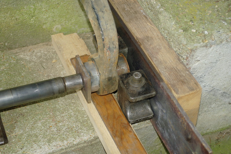

Par contre j'ai pas pensé à prendre des photos de la manœuvre avec la cintreuse. :mad:

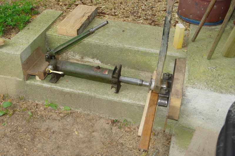

En fait on place le tirant entre les flasques de la cintreuse (les deux grosses plaques percées) en prenant appui sur les galets positionnés à l'envers.
Mais ça ne marche que pour le deuxième alésage (dans le sens de la marche... le premier étant celui situé en bout de tirant).
Pour sortir le premier silent-bloc, on ne peut prendre appui sur rien car on est en bout de tirant justement. :hein:
Il faut donc improviser... :diable:
Voilà l'installation barbare pour sortir le silent-bloc du bout de tirant. Le vérin bloqué entre les 2 murets d'un escalier, un bout de rail qui trainait par là pour répartir l'effort, de l'autre coté un basting avec un plaque de métal de 8 mm (celle dans laquelle j'ai découpé la platine comme expliqué au début :D ), quelques petites cales pour bien aligner tout ça et hop !
Le tirant prend appui sur les 2 galets de cintrage réquisitionnés pour l'occasion. ;)
Là on voit la cage du silent-bloc sortie aux trois quarts.

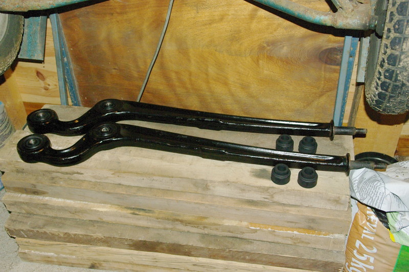

Une fois tout remis en place, un coup de peinture pour faire propre. :cool:

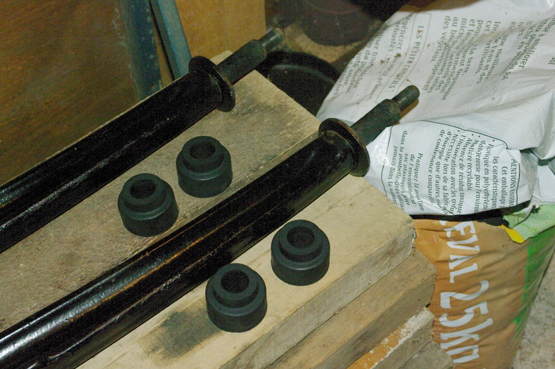

Les caoutchouc du bout de tirant coté châssis. Ils font 10 mm de plus que les anciens caoutchoucs, écrasés avec le temps.

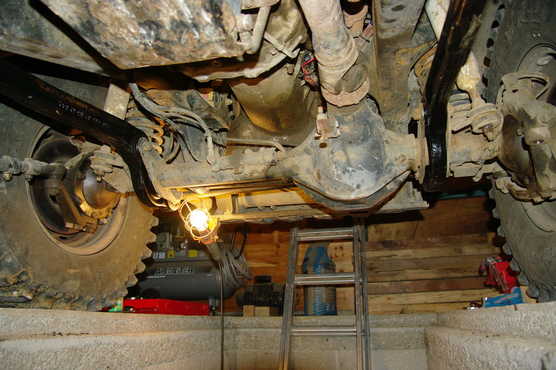

Et voilà, les tirants remontés. Il a fallu batailler un peu pour que les vis de fixations coté pont rentrent correctement... Il faut que tout soit bien aligné sinon, niet, ça rentre pas. Bien sur après, il faut serrer tout les écrous à bloc.
Puis les amortisseurs sont remis en place.
Reste plus qu'à remettre la barre d'accouplement et l'amortisseur de direction... c'est l'affaire de 10 minutes. :p
