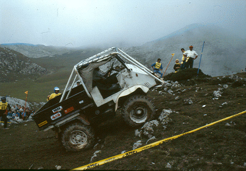

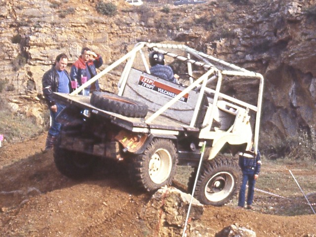

jean40 a écrit :Salut
Je me souviens qu'en trial Olive avait lesté son mog a l'arriere avec des masses en fonte
Alors le treuil a l'arriere c'est une bonne :idée: pour répartir les masses
Olive avait mis un bon paquet de gueuses en fonte à l'arrière. Apparemment elles étaient fixées sur le pont et placée assez bas.
On les aperçoit sur cette photo (Perpignan en 1987).
Le montage du treuil à l'arrière va remettre du poids sur l'arrière (comme aurait dit Lapalisse :D ) mais ça va être moyen pour le centre de gravité (sauf si tu arrives à le placer assez bas :hein: ).
