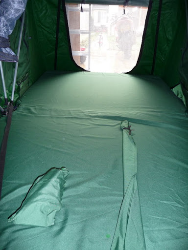

Il y a également 2 sangles pour aider à s'agripper lorsque l'on monte dedans
Il y a aussi deux petits sacs qui trainent à l'intérieur
Dans le plus petits il y a toute la visseries ainsi que les élastiques de tension nécessaire pour replier la tente correctement (ils fournissent même les clés qualité usage unique!!! :diable: )

Le matelas est en mousse haute densité, très ferme. Pour un truc de 6-7 cm d'épaisseur, ca semble tout de même assez confortable.
A l'intérieur il y a beaucoup d'espace. 1m30 sous plafond au plus haut, y a de quoi faire.
Dans la longueur (2m30), on peut y dormir à deux adultes et si vous faite 1m80 (comme presque moi... :diable :) , on peut mettre bébé tant qu'il fait moins d'1m30 en tete des parents dans la largeur.
Et dans la largeur, 2 adultes et 1 enfant tiennent allègrement.
