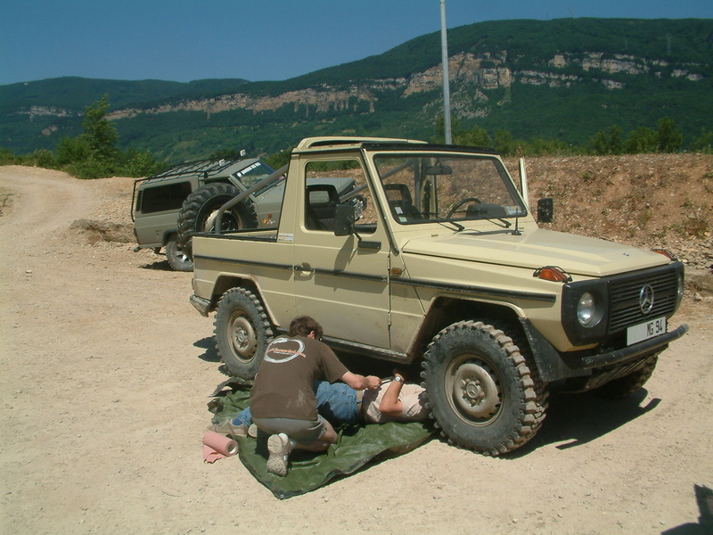

Certains ont peut-être suivi mes péripéties lors de l'AG du Forum en juin dernier à Montalieu. :D

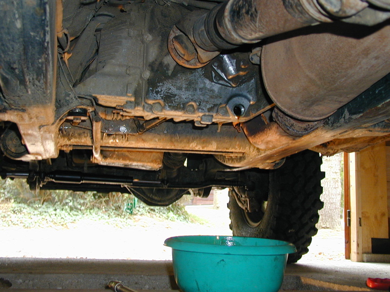

A force de fréquenter de trop près de vilains rochers, le carter de boite auto de mon 280 GE à fini par lâcher. :ouin: En fait il s'est fendu au niveau de la soudure du raccord du tube de jauge/remplissage.
Résultat :
Remorquage sur le terrain, vidange, démontage, brasure... :tron: (à nouveau, merci à Bourrin pour l'alerte, à Labricolle pour le remorquage et le coup de main et à Mazet 4x4 pour la brasure et le temps passé ;) ).
Tout est bien qui fini bien mais c'est encore mieux si ça arrive pas. On va faire ce qu'il faut pour. :cool:
Il faut dire que ce satané carter est plutôt mal placé :
C'est le carter carré qu'on voit entre les tirants de pont avant.
Vu sont positionnement, c'est difficile de faire un vrai blindage qui serait repris sur le châssis (sauf à faire du lourd). J'ai retenu l'option d'une protection relativement légère qui devrait éviter de percer bêtement sur des rocher ou de fendre le carter sur un contact trop appuyé.

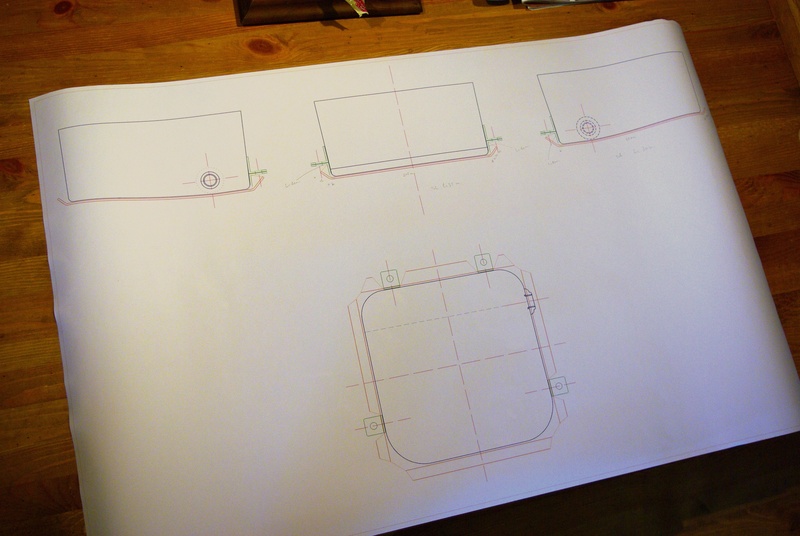

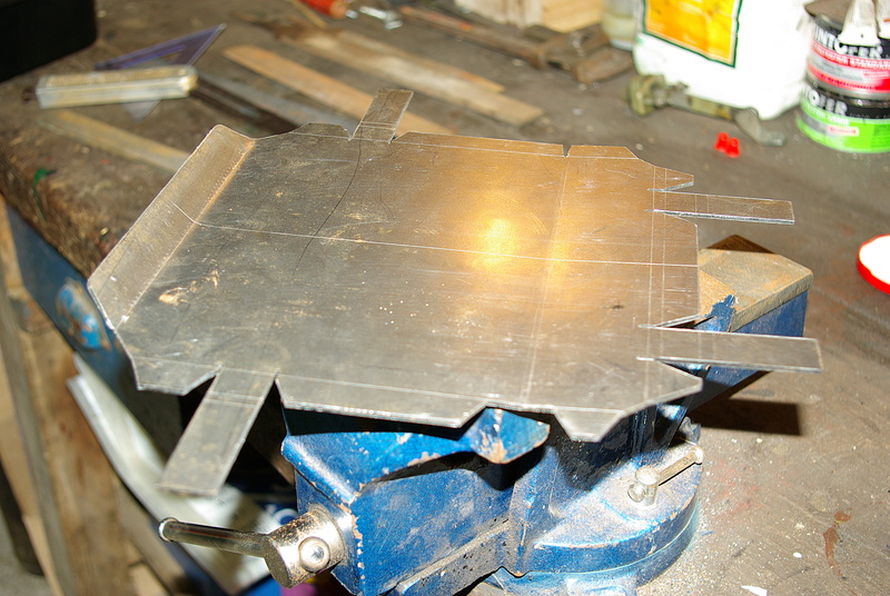

Après la phase cogitation préliminaire, on passe aux choses sérieuses : le plan. :prof:

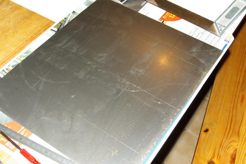

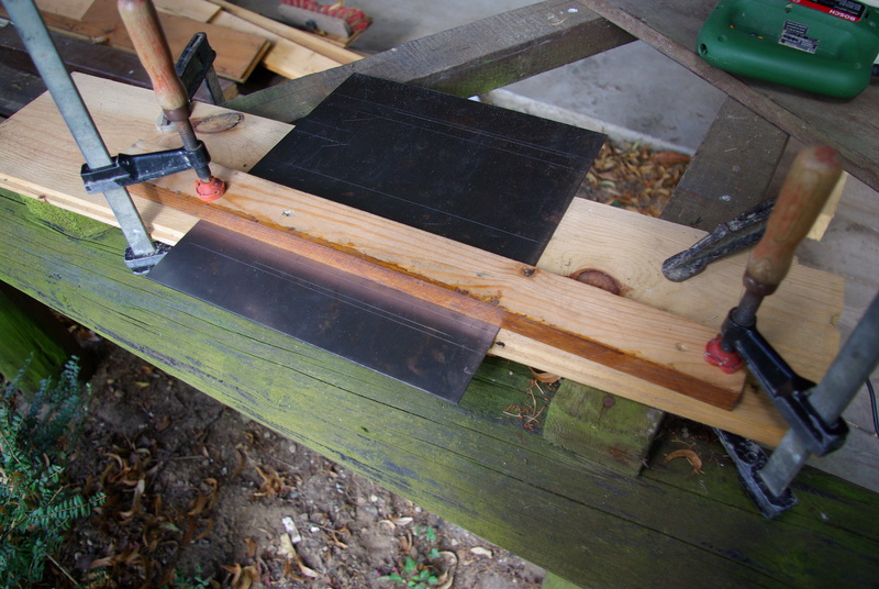

Tracé sur de la tôle de 2 mm.

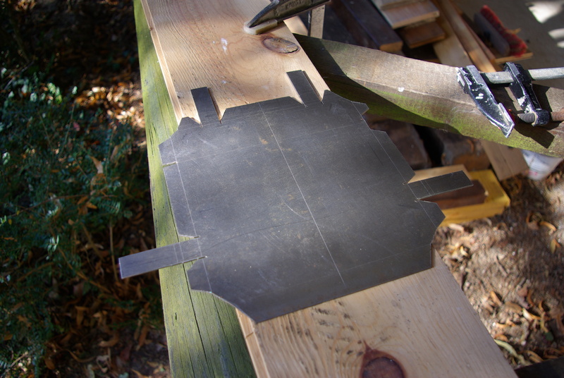

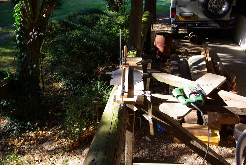

Tout ça se découpe très bien à la scie sauteuse. En positionnant un guide on obtient une coupe impeccable. ;)
Ça avance... :tron:
... et voilà ! Etrange n'est pas ? :D

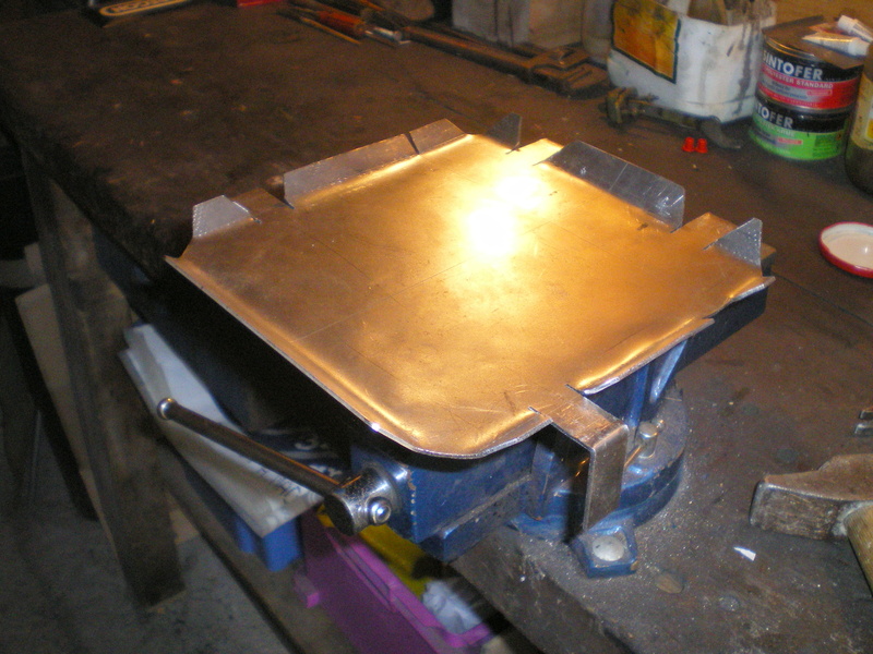

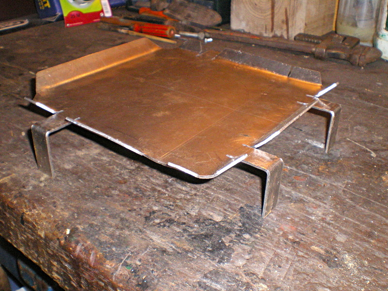

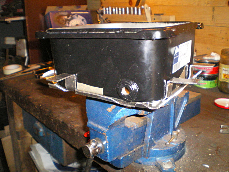

Premiers pliages. Le pli arrière est fait ainsi que le léger plis qui correspond au "point bas" du carter au niveau de la vidange.
Les plis du pourtour presque terminés. Ils servent à protéger le bas du carter et à rigidifier la tôle.

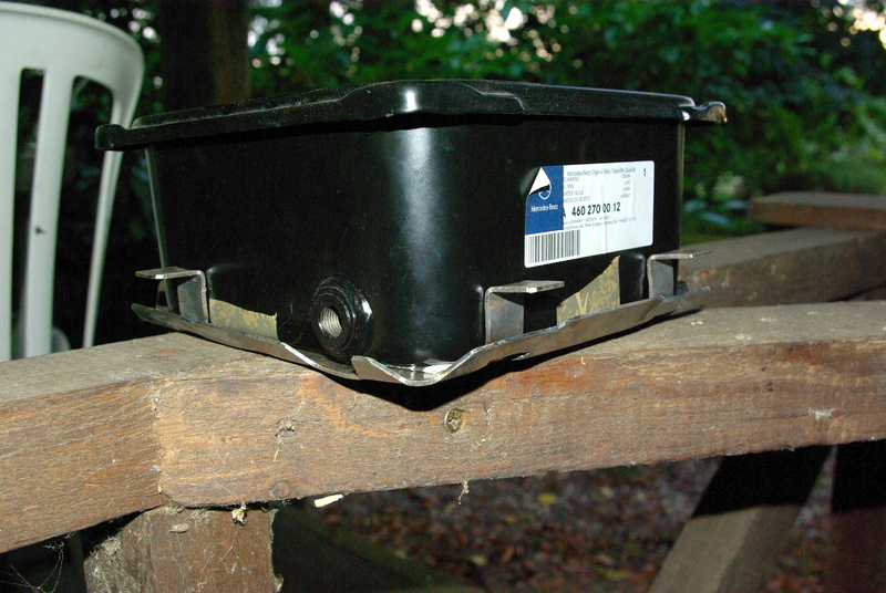

Présentation du carter "pour voir". Ça se présente plutôt bien. :)

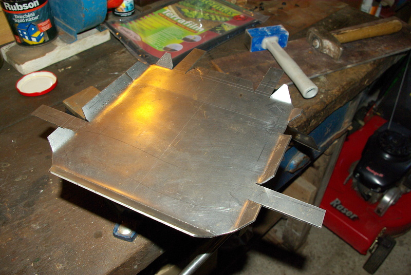

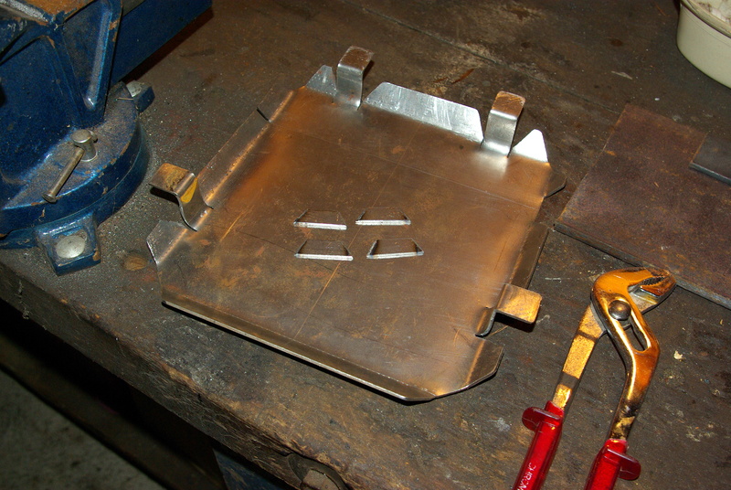

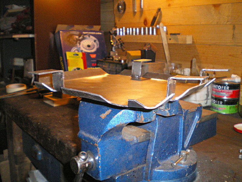

Je commence à plier ce qui deviendra les pattes de fixation du blindage sur le carter. :tron:
Voilà, toutes les pattes sont pliées. Drôle de bestiole ! :D
Les pattes sont maintenant redressées pour épouser la forme du fond du carter.
Et voilà le carter en place dans sa tôle. Ça prend forme. :cool:

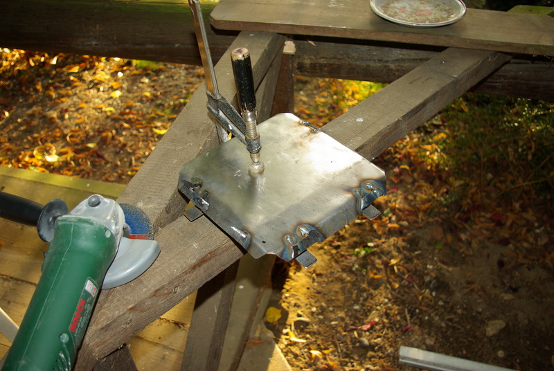

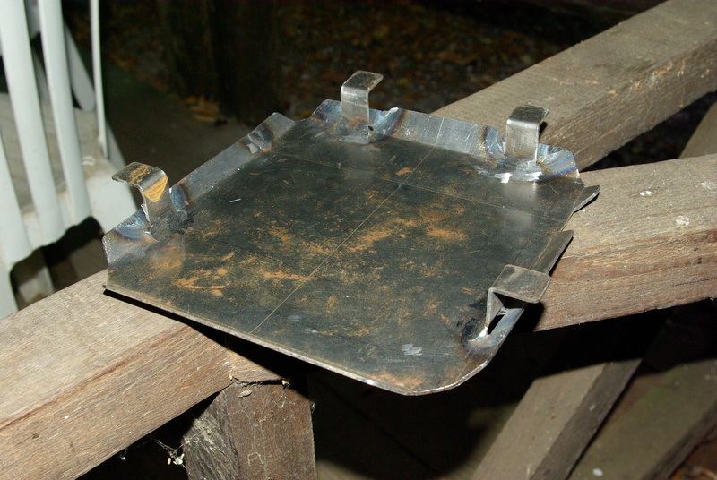

Là, j'ai préparé des petits bouts de tôle pour fermer les échancrures qui existent au niveau de chaque patte. Si c'était à refaire, je ferais la tôle d'un seul tenant et je rajouterais les pattes par soudure. Ça ferait beaucoup moins de découpes et ça serait bien plus rapide pour le pliage.
C'est soudé...
... après un bon coup de meule, c'est quasiment...
... fini pour le blindage. :)

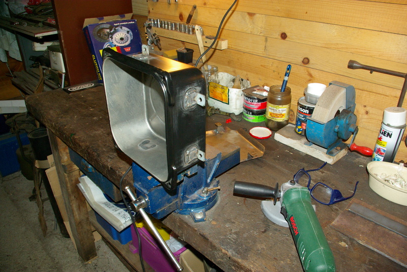

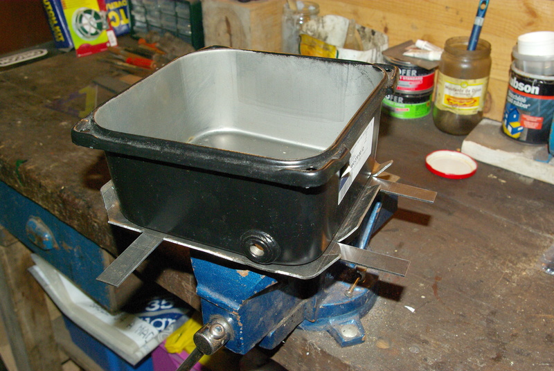

Maintenant, il faut s'occuper du carter.

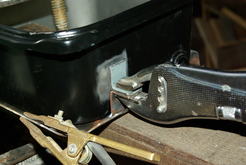

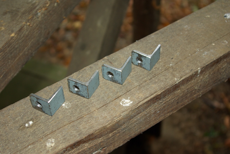

J'ai préparé de petites équerre dans un bout de cornière. :tron:

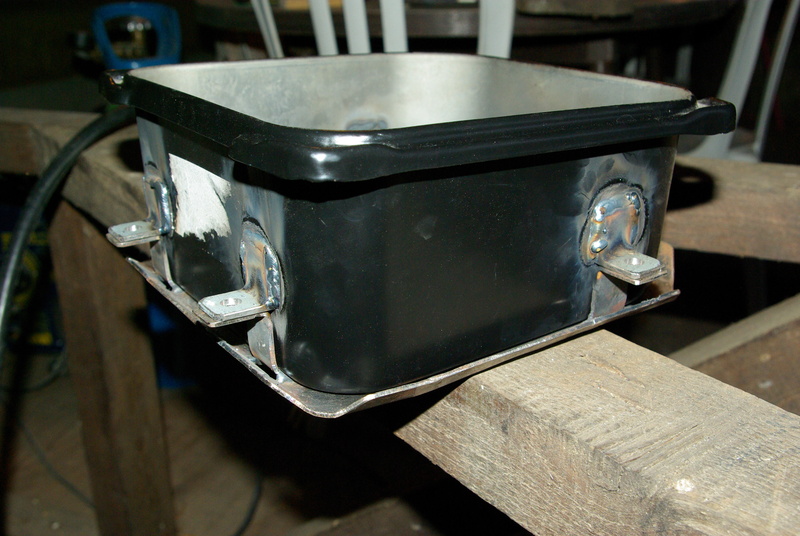

Blindage en place sous le carter, je maintiens chaque équerre avec une pince-étau pour pouvoir la souder.
Quelques coups de MIG plus tard et c'est bon. :p
Un bon coup de meule sur les vilaines bavures. :devil:

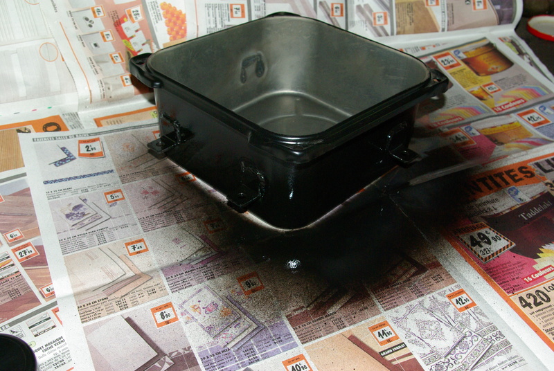

Un coup de peinture (Hammerite noir satiné s'il vous plait :D ) et le carter est prêt.

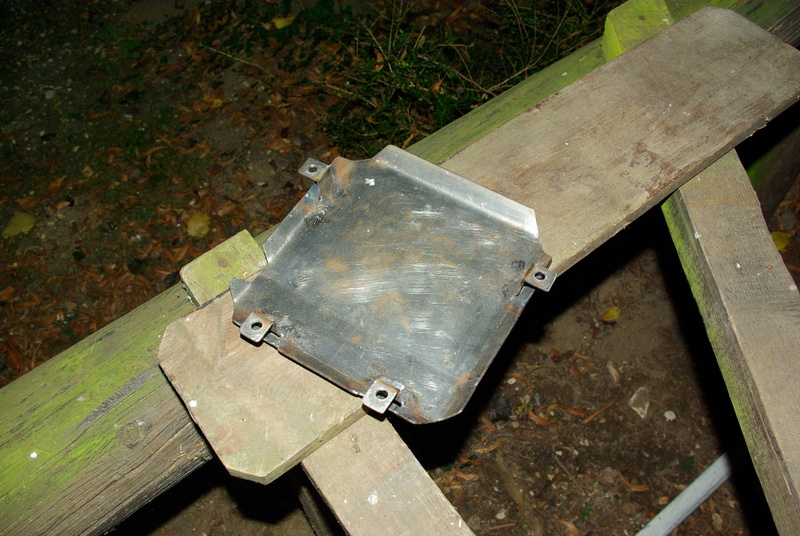

Finition de la tôle de protection. :cool:

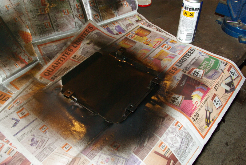

Perçage (percement ? :hein: ) des trous qui permettrons le boulonnage sur les équerres soudées au carter. :tron:
Et un coup de peinture (Hammerite noir satiné aussi, y'a pas de raison :D ).
Voilou, il ne reste plus qu'à procéder au montage mais ça ne devrait poser aucun soucis. ;)

Ça reste assez léger mais comme ça prend appui sur le carter et donc sur la boite, je préfère au pire que ça se déforme plutôt que de flinguer la boite.
