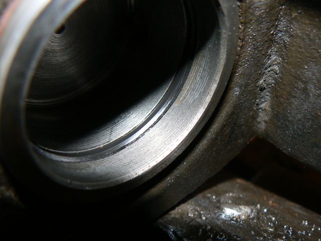

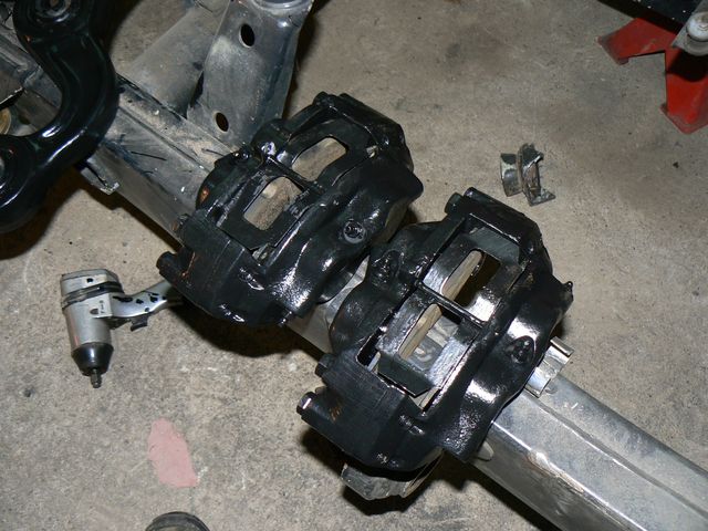

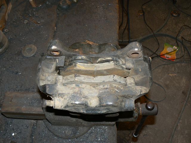

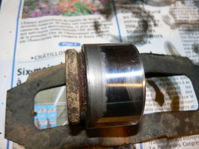

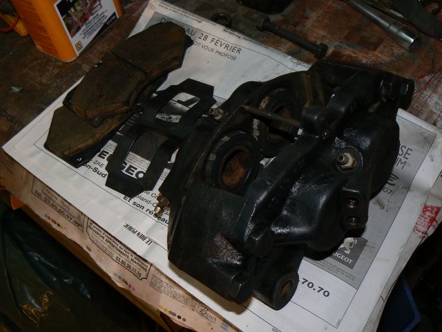

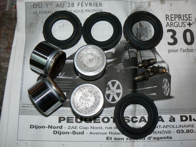

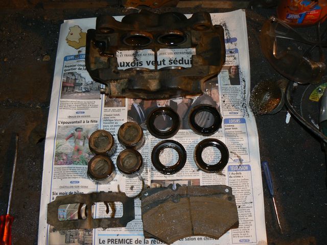

Voici quelques photos de la restauration de mes étriers de freins AV.
Avant restauration, sale, rouillé, 25 ans quoi :no: :no: :no:
On démonte tout pour le nettoyage et le changement eventuel de certains morceau.
Les caches-poussieres sont OK, donc je les change pas.
En revanche, et piston sont un peu grippé et pour cause ! le chromage se barre....
Donc, je remplace les usés par des nickel que j'ai récupéré sur mon épave.
Voici l'ensemble tous nettoyé :
Il faut bien controler aussi l'état des joints. Au moindre doute, il faut les changer. Les miens sont tous nickel :
Enfin, dérouillage avant peinture de l'étrier.
Et la peinture pour terminer !
Notons au passage qu'il y a 3 purges par etrier sur le G. :diable: :diable: :diable:
Voila, j'ai évidement fait le même exercice sur les etriers de R21 que j'ai monté à l'arriere :D :D

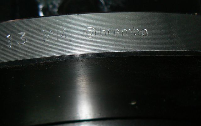

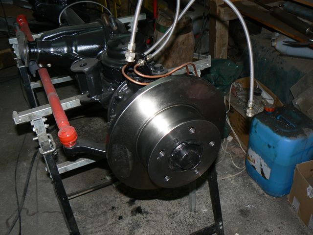

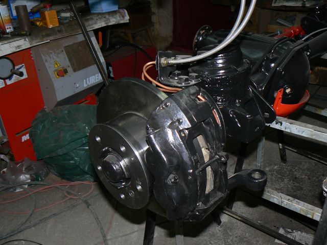

Je sais pas vous, mais moi, quand je recoit une piece par la poste, je suis pire qu'un gamin devant ses cadeaux de noel :eek: :eek: :eek:
Alors voila, c'est pas très interessant, mais ce soir, j'ai reçu mes nouveaux disques...
Alors quelques p'tites photos :
Avec l'étrier complétement remis en place :
Et un p'tit zoom, sur un logo sympa :o :o :o
