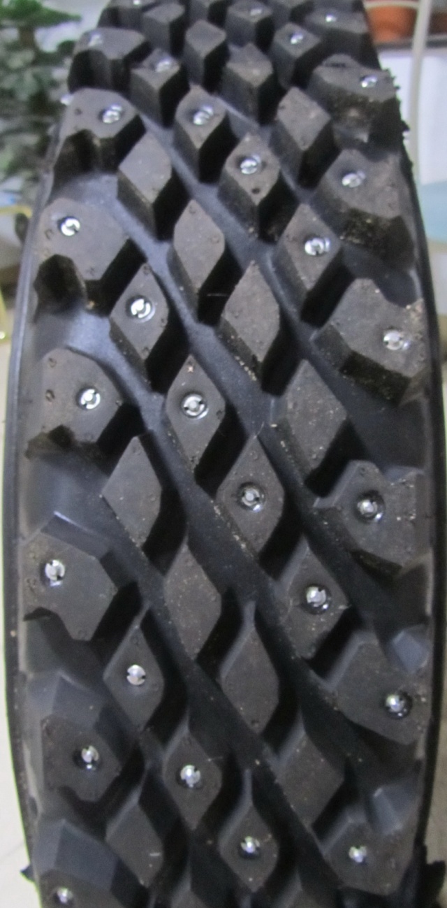

Et pour ci la neige est plus pressante et parsemée de plaque de glace il y a toujours ceci Image
