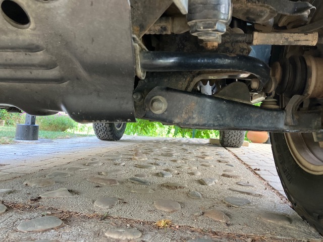

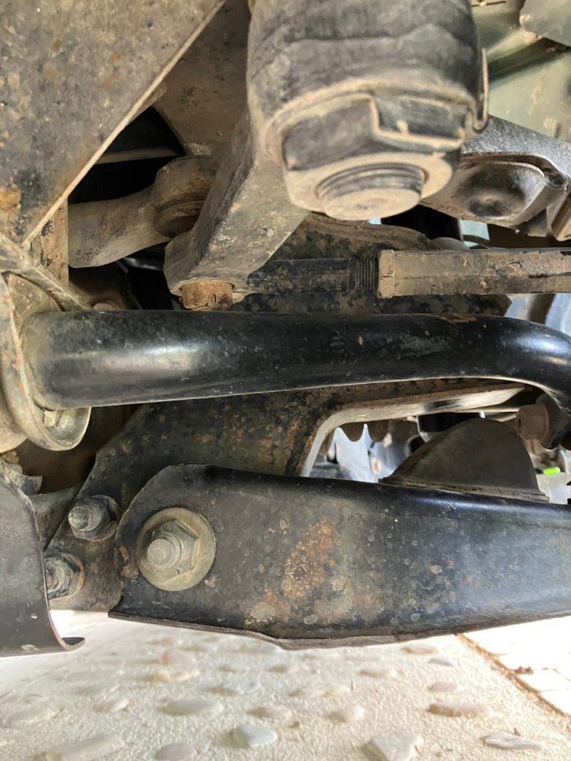

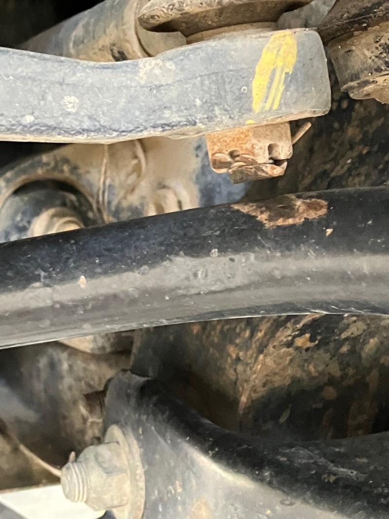

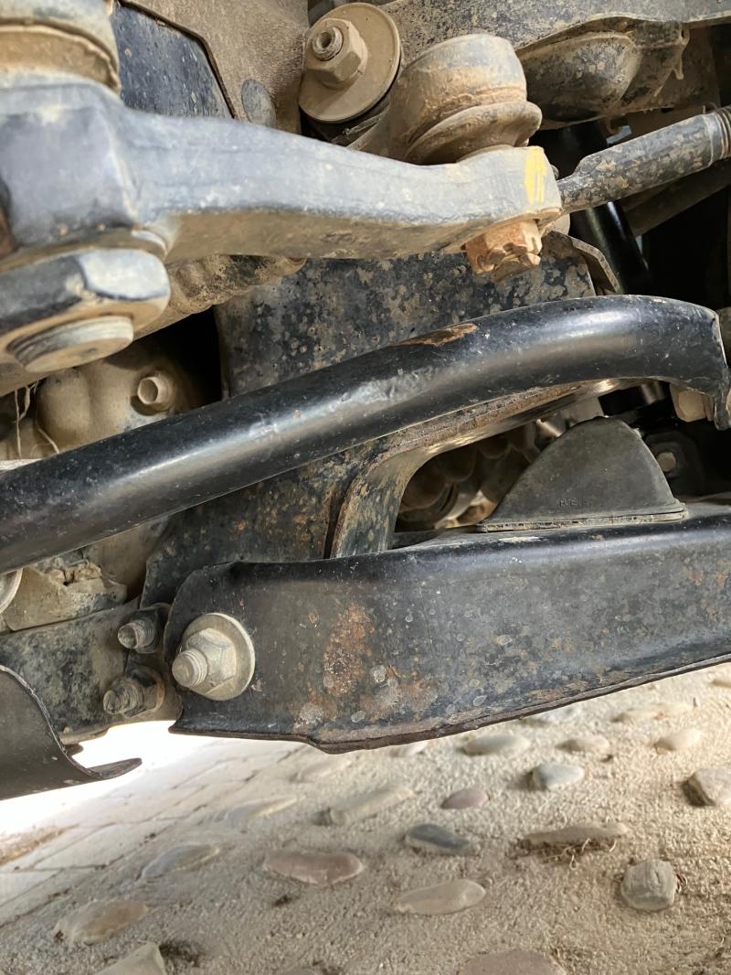

Elle a maté le filetage et marqué le dessus de la barre mais je pense que ce n'est pas d'aujourd'hui ! je joins quelques photos.
en ligne droite
braqué d'un côté
braqué de l'autre côté
positionné au dessus de la bielle pendante
Qu'en pensez vous ?
