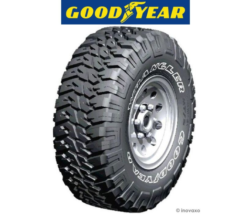

Message par Wawit »
Véhicule: Defender 110 TD4 aménagé Voyage
Utilisation mixte: routes et pistes
Monte: 235 85 16
1 - Equipé depuis l'origine avec les Wrangler MT/R dont j'étais super satisfait, mon deuxième train arrivant en bout de course et les MT/R n'étant plus distribués, je voudrais vos avis et conseils pour un modèle équivalent. Les MT/R n'étaient pas excellents pour la boue mais sur pistes sèches, caillouteuses ou sur goudron, le comportement me satisfaisait parfaitement.
2 - Question subsidiaire: J'ai une petite appréhension concernant la hauteur exact du pneu une fois monté. En effet mon def rentre tout juste en hauteur dans mon garage. Quand je dis juste il n'y a pas plus d'un centimètre de marge entre le linteau de la porte de garage et le toit du defender.
A dimension théorique égale, qu'en est-il de la hauteur réelle entre les différents modèles ?

Pour une même dimension annoncée, Il peut y avoir plusieurs millimètres d'écart sur la hauteur des crampons, mais, pour voir la hauteur rajoutée ou perdu sur ton engin, il ne faut prendre en compte que la différence de rayon (1/2 diamètre) donc globalement assez peu . ;)

Le GY MT/R un super pneu avec pas mal de bouteille dans la gomme et la technique (2005) il fut mis en conception a la demande de LR et des armées car GY avait cette homologation de fournisseur technique.... Mais il y avait un concurrent assez chaud techniquement Mr Bib Michelin et son XZL O/R ...et doucement GY quitte le gros du marché ....
Et GY change de politique car il y a des marques au USA qui se portent mal malgré une belle reconnaissance de marque au niveau mondial. (ex: Debica, Douglas, Kelly, Fierce, etc..) et la technique 4x4 est maintenant en proposition sur les autres marques du groupe.
la technique carcasse du pneu MT/R se retrouve dans une autre marque (que j'ai pas ecris) et je vous laisse le plaisir de chercher ....
Donc tous les Mud ..MT qui ont une vie plus jeune que le MT/R (2005) vont etre techniquement plus agréable ...

Pour la hauteur Là le pneu neuf va etre plus haut que ton pneu qui a subit l'usure .... la taille reelle n'est pas vraiment un acte technique car il y a le poids et la repartition du poids sur les 4 pneus qui vont influencer la deformation de celui. ci
Sur certaine marque tu trouves la seule vraie mesure
le rayon sous charge qui est une valeur technique pour la mise en pression par rapport a un poids et une répartition du poids.
on peut trouver facilement celui ci mais il faut aussi bien le comprendre car il te donne la déformation minimum a avoir sur le pneu en dessous de celle ci tu es en zone de fatigue de la carcasse ...
Pour revenir a ta question
sur mes derniers essais les plus hauts furent le BFG et Hankook en dessous le Nokian
https://www.landmag.fr/test-bfgoodrich- ... u-roi-1-2/
