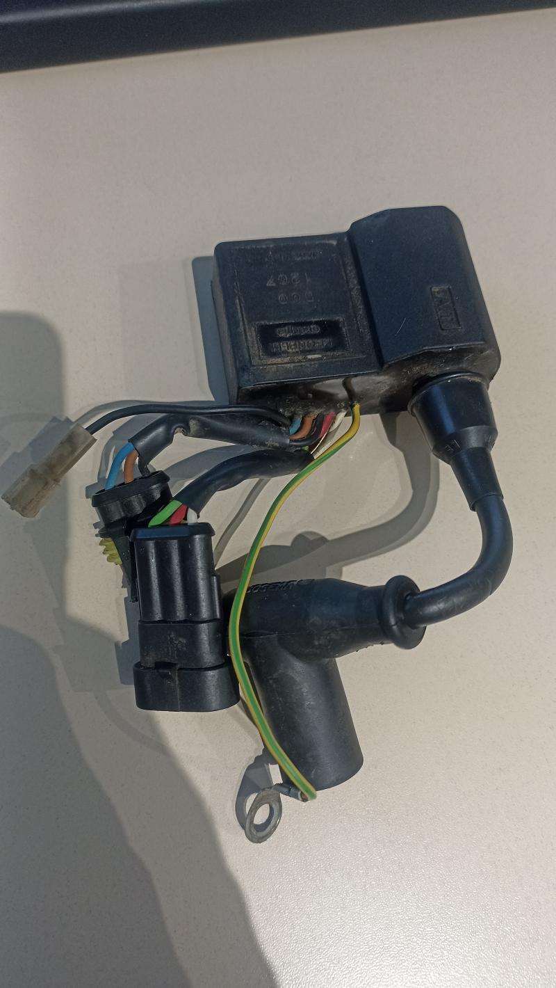

Oui , mais est-ce que la bobine Ht est indépendante ou pas du CDI ?
->classiquement il y a un bloc CDI (relié au faisceau stator du moteur) , puis un fil qui part alimenter la bobine HT (elle -même reliée à une masse , et qui alimente le fil de bougie ).la bobine HT est une cause fréquente de mauvais allumage ,ça se remplace facilement en équivalence .
->mais quelques motos peuvent avoir la bobine HT intégrée (totalement noyée dans le CDI ),donc c'est indissociable (le fil de bougie part directement du CDI ). Si c'est ton cas ,compliqué à contrôler
Par contre le CDI devrait logiquement avoir dans ce cas un fil et une cosse de masse ,si cette cosse est reprise sur le cadre assures -toi que les contacts sont bons (quitte à doubler en provisoire un fil de cette cosse sur une bonne masse moteur.)

Il ressemble à ça mon boîtier CDI...
Du coup je vais essayer d'améliorer la masse en nettoyant la surface du cadre
