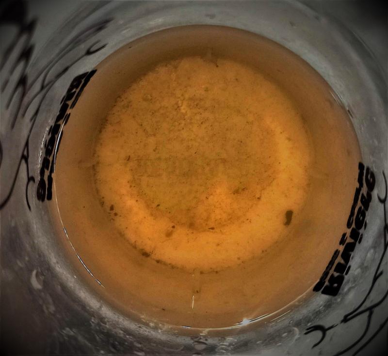

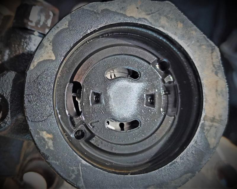

A vue de sa conception je ne comprenais pas comment la pompe pouvait lâcher, hormis un roulement ou une palette HS. Celle-ci c'est mise en défaut qu'après avoir eu une fuite du au tuyaux retour du liquide de direction. Elle fonctionnait très bien avant. Je l'ai donc démonté et ouvert uniquement l’arrière ayant un visuel sur les palettes. Je me suis aperçu que ces dernières avaient du mal à coulisser. Je pense que le fond du bocal avait des dépôts et que tout c'est vidé dans la pompe ce qui à fait gripper les palettes. J'ai donc nettoyé avec du nettoyant frein sans rien démonter d’autre que le cul de la pompe ( première photo). Le résultat est dans la deuxième photo.
j'ai racheté des joints neufs chez TOY et remonté l’ensemble. Finalement tout est renté immédiatement dans l'ordre. Trop costaud ces TOY .
merci à tous pour vos éclaircissements .
