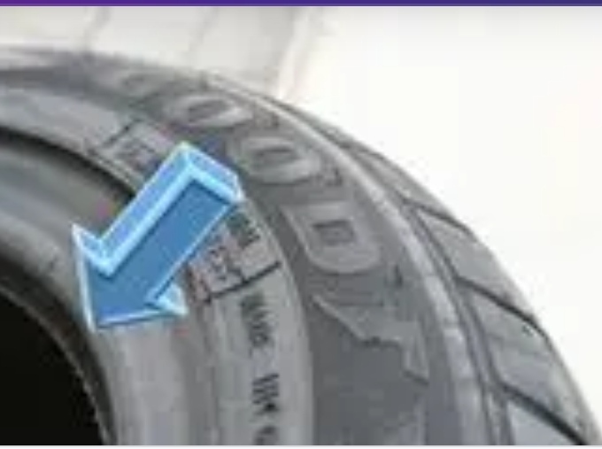

Y a des pneus spéciaux pour protéger les jantes alu

Bonsoir,
merci pour cette photo de près Christian, car je connaissais le principe mais je ne l'avais jamais vu.
Cependant, même si c'est probablement la meilleure solution, je ne pense pas que je retiendrai cette solution, pour au moins 2 raisons:
- à ce que j'avais lu sur le net (mais il est vrai que je n'ai pas approfondi), cette technique n'est pas dispo sur tous les profils de pneus ni surtout dans de nombreuses dimensions.
- je crains que le prix soit (très) élevé, alors que mes pneus actuels n'ont qu'un peu plus d'un an et un peu moins de 7000km; quand je les changerai j'espère pouvoir mettre des 4 saisons, mais pour le moment le modèle qui m'intéresse n'existe pas dans la dimension qui équipe mon Compass (235/45x19).

christian.styling a écrit : jeu. avr. 06, 2023 12:01 pm Y a des pneus spéciaux pour protéger les jantes alu
oui il y a eu le MFS qui était un cordon de gomme pour protéger le bord de jante de roue
Mais avec les nouvelles demande des constructeurs auto (première vente de pneu ) le poids du pneu doit perdre 20% de son poids ...
Donc doucement les MFS quittent les catalogues pneus
