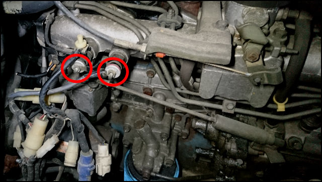

Tu parles d'une résistance placée dans le collecteur mais sur le mien j'ai deux "trucs" insérés dans le collecteur et qui sont tous deux alimentés en 24 et raccordés, "en série", à la tresse d'alimentation des bougies... qu'est ce que c'est que ces "trucs" et à quoi peuvent-ils bien servir ?
