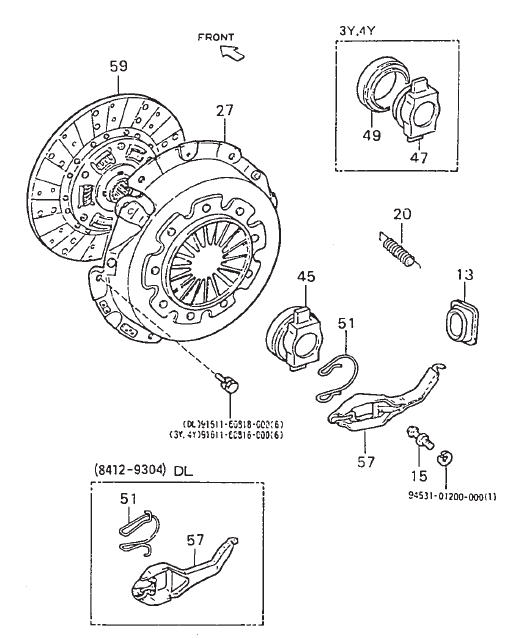

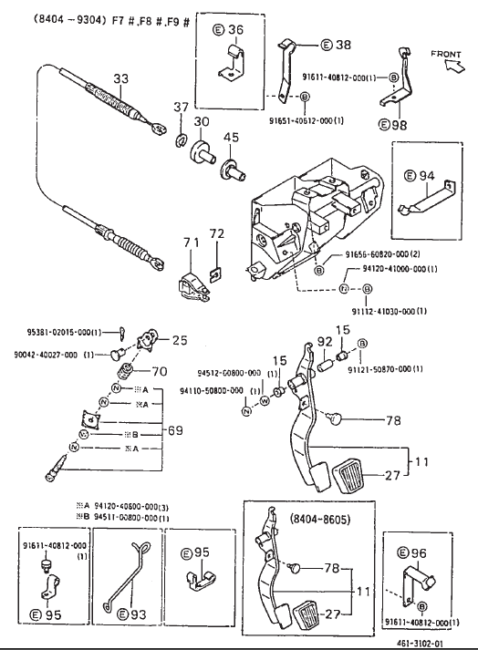

Au premier appuis sur la pédale d'embrayage, c'était très dur , puis la pédale est resté plaqué au sol !
Le cable est bon, mais la biellette (fourchette) de débrayage est "flottante" dans son logement et est totalement inopérante ...
Impossible de passer une vitesse moteur tournant, forcément ça "grogne".
Vitesse engagée, le moteur démarre après avoir très légèrement "déplacé" le véhicule sur 10 cm ...

remy06710 a écrit : Au premier appuis sur la pédale d'embrayage, c'était très dur , puis la pédale est resté plaqué au sol !
ça ressemble à un problème de fourchette de butée HS ou de mécanisme d'embrayage HS .

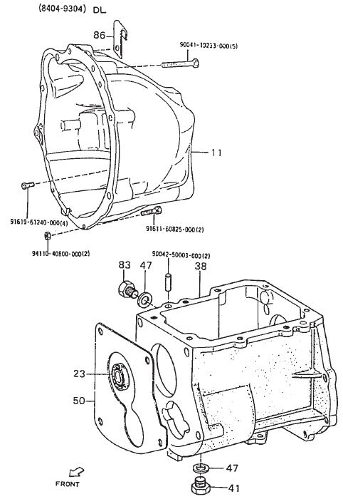

Salut, merci pour les précisions et les photos !
Bon, à proprement parler, j’ai pas de doc à te filer… En fouillant quelques archives, j’ai retrouvé 2-3 trucs qui peuvent peut-être un peut t’aider. En échange, j’ai envi de te demander de nous faire suivre l’évolution des tes réparations avec quelques photos :cool: ;)
Donc pour l’embrayage :
