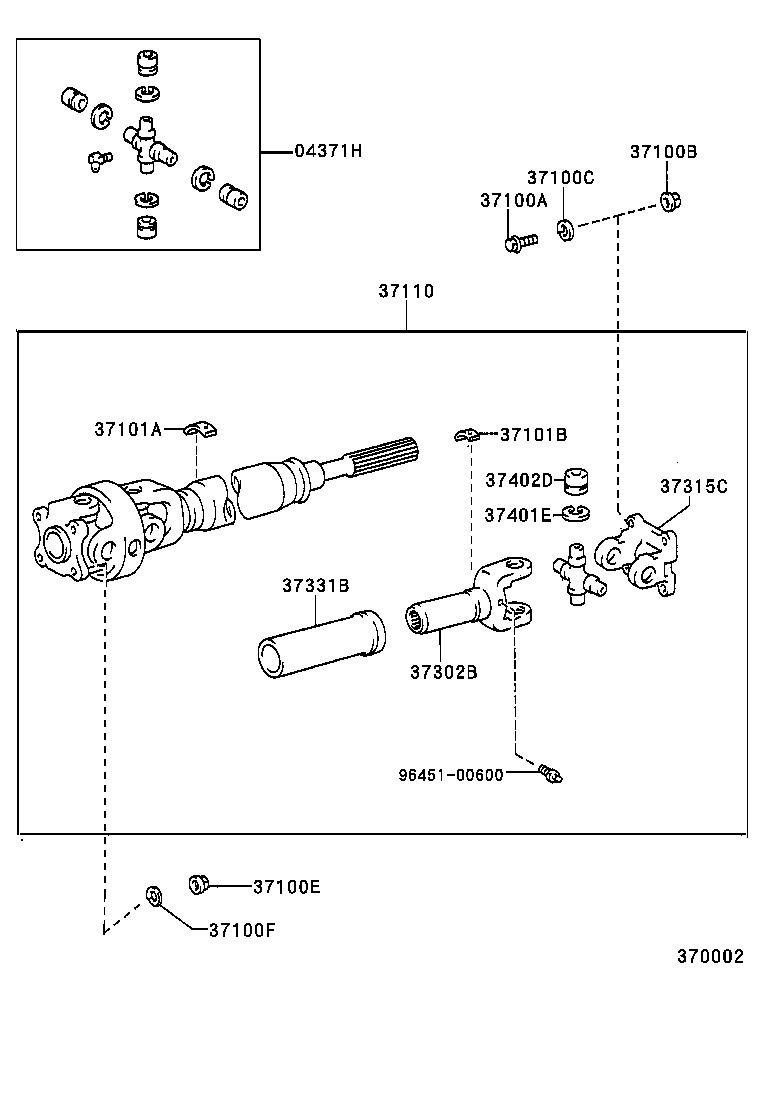

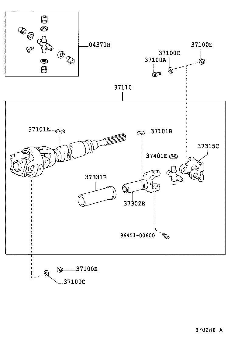

Non seulement c'est similaire mais c'est même identique aux références.
KDJ90 :
KDJ125 :
