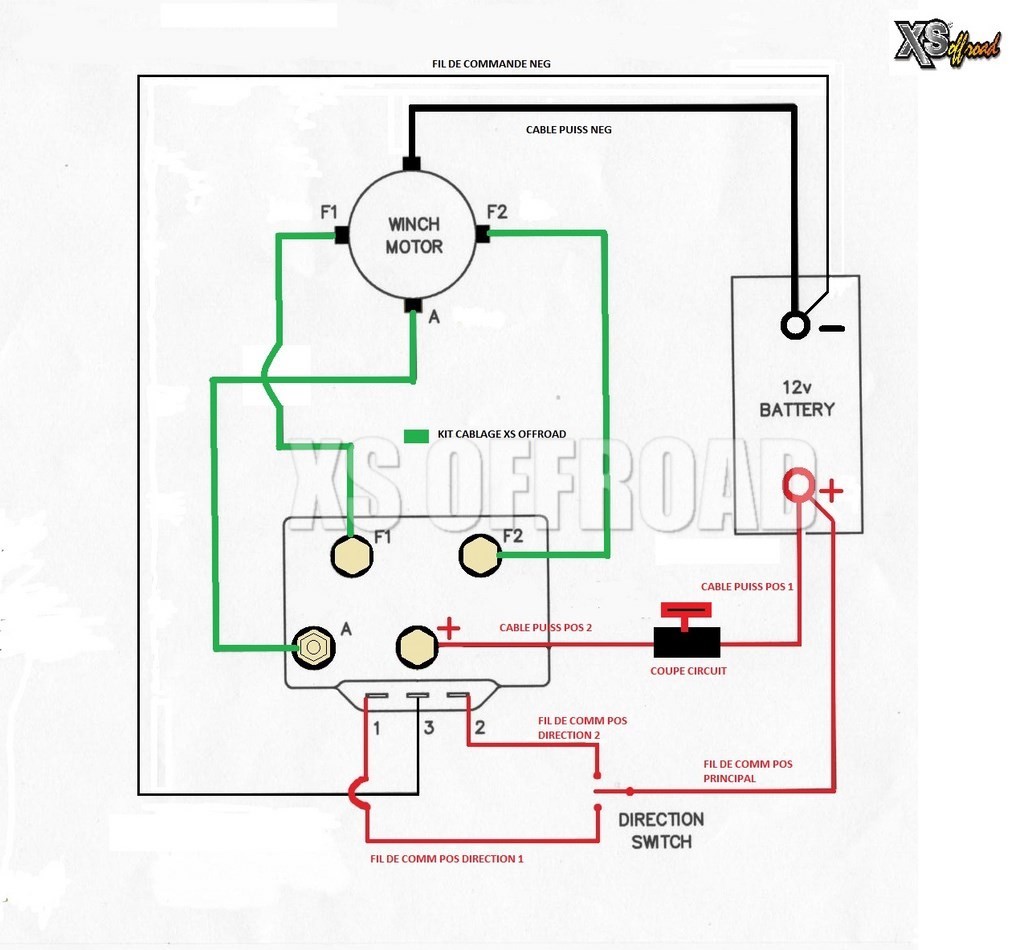

Après une petite frayeur sur le fonctionnement de mon T-Max 9500 (ce n'était pas grave juste une cosse cassée) je me pose la question à savoir si il est possible de le faire fonctionner juste avec un "+" et un "-" venant de la batterie directement sur les cosses du treuil sans passer par le boitier relais.
En gros si le boitier relais me lache ou la télécommande, est ce qu'il y aurait possibilité de s'en servir quand même ?
Je n'arrive pas à trouver de dos, j'ai fais plein de forum mais je ne trouve que les infos sur le branchement normal
J'ai testé les bornes jeune et route il y a du +12V que ce soit pour enrouler ou dérouler, je ne comprend pas
