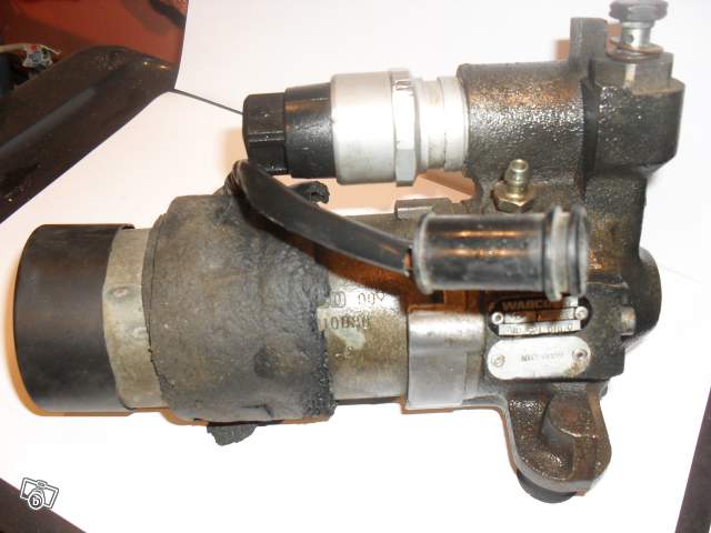

2000 euro maxi si l'état est exceptionnel mais attention à l'assistance freinage car sur un RR 3,9 l le compresseur (quasi introuvable) représentera + de 40% du prix du véhicule...
On peut toutefois le remplacer par un mastervac (mais gros travaux à prévoir permettant d'éviter de se retrouver sans frein...)
http://www.landroverfaq.com/viewtopic.php?f=22&t=2019
La pompe du RR 3,9 l plaquée or, désormais quasi introuvable :
