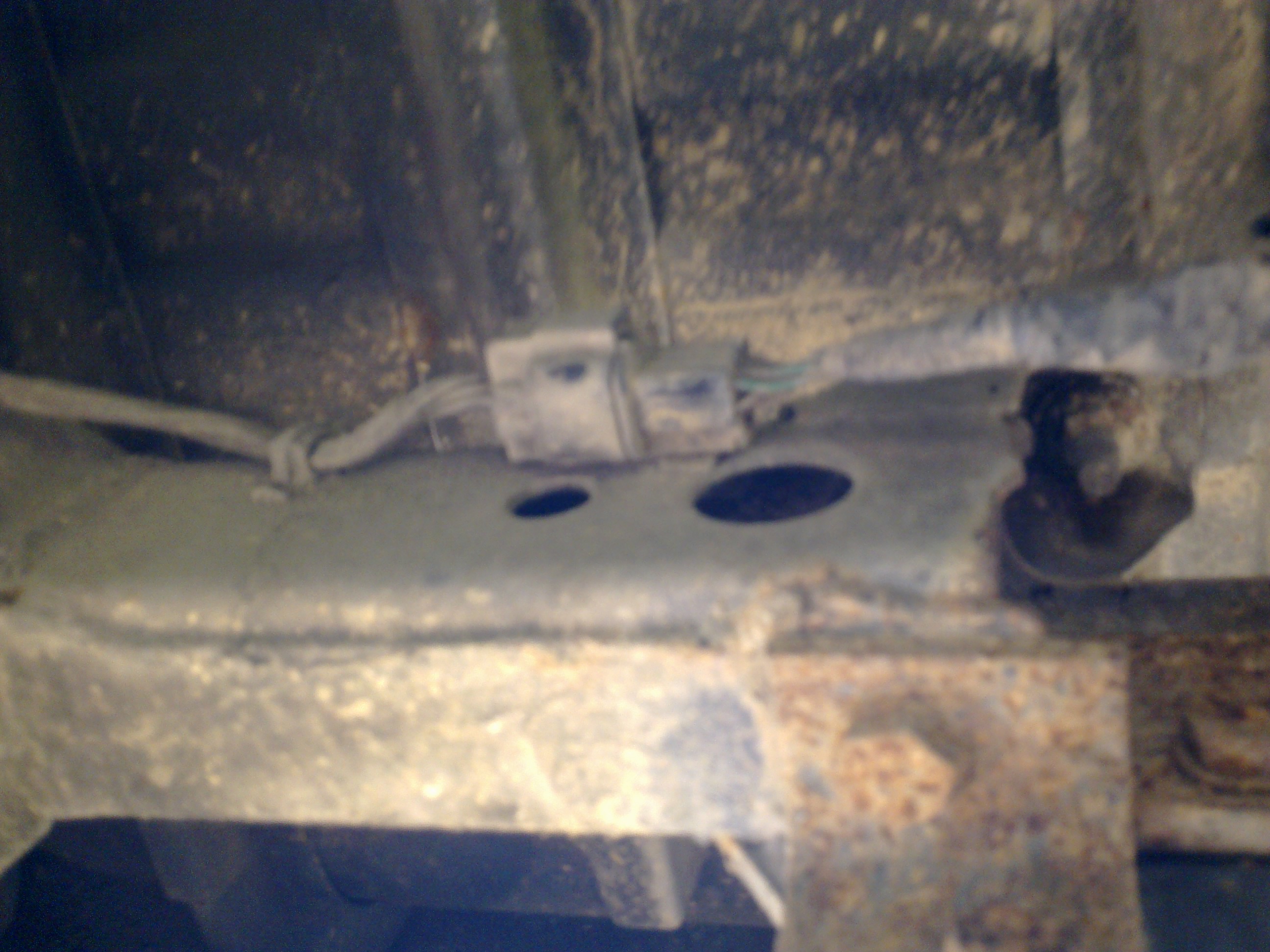

Se matin en rentrant du taf ( je bosse de nuit ) je me suis rendu compte que je n'avait plus aucun feu feu allumé a l'arrière (ni feu de route, stop ,marche arrière,cligno, antibrouillard).
Je me suis donc pencher sur le pb en me réveilant j'ai fais toutes les verif d'usage (realis, fusible,etc...) et je suis aller me mettre sous le 4x4 voir le faisceau et la stupeur on ma couper tout le fils et surement pris quelque chose je ne sais pas c'est quoi, voila une photo pour mieux vous expliquer
Il manque manifestement quelque chose mais je ne sais pas quoi, a savoir qu'avec le faisceau des lumières arrière il y a aussi celui pour l'attelage
alors si vous avez des idées et des photos elle sont les bienvenues
c"est un l200 2.5td de 2003

john66150 a écrit :bonsoir ami 4x4
[ATTACH=CONFIG]79041[/ATTACH]

apparement j 'ai vu d'autre photos de l200 il m'aurait piquer que les connecteurs
alfisti19
re: faisceau Electrique feux arrière l200
Message par alfisti19 »
le connecteur il est encore sur la photo ! le gros trucs en bas ou les fils sont coupés presque à ras.
Reste plus de les dominos et remettre les fils ensembles, couleur par couleur, le tout dans une boite de derivation etanche : solution pas chere car le prix d'un cablage auto est inabordable, et la connectique specifique introuvable pour les particuliers.

oui mais justement y a un connecteur après le connecteur

le connecteur apres le connecteur
c'est peut etre une connexion en T pour brancher l'attelage
mais avec un bon fer a souder , de l'isolant ou de la gaine thermo
la réparation est facile et pas chere

je vais me souder des rallonges en fils sur le connecteur qui me reste avec gaine thermo parce que maintenant j 'ai plus assez de câblage et la je repère tout mes fils pour savoir qui va ou je suis embeter avec le faisceau d 'attelage car je ne sais a quoi corresponde les couleurs mais tant pis il attendra plus tard lui

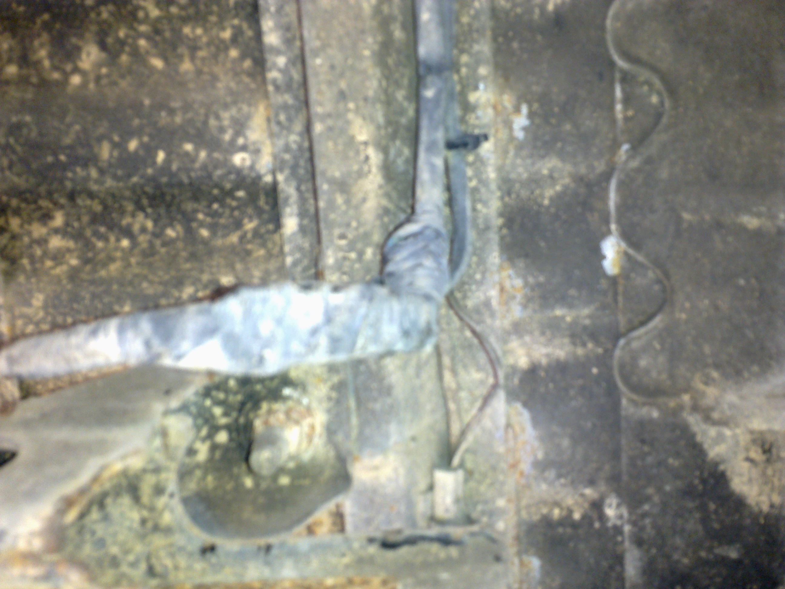

Je tacherai de prendre une photo demain pour comparer et voir si il te manque un truc
Je compatis, si je voyais quelun toucher au mien ou à celui d'un copain il y aurait bavure

Salut, :chat:
A priori rien de particulier, celui qui t'as fait ça est un gros ...... :carton:
Bref, j'ai fait deux photos :
Image]Image[/URL]
Image]Image[/URL]
