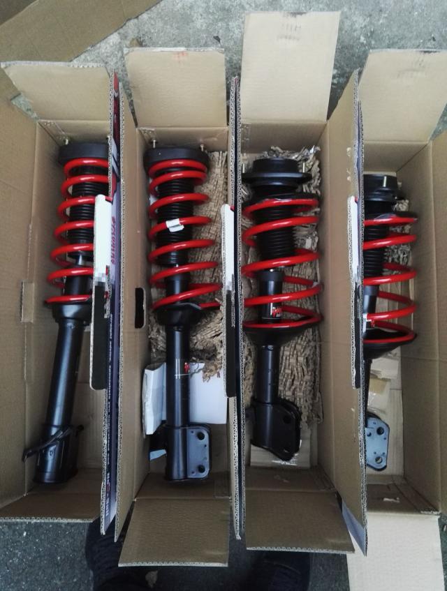

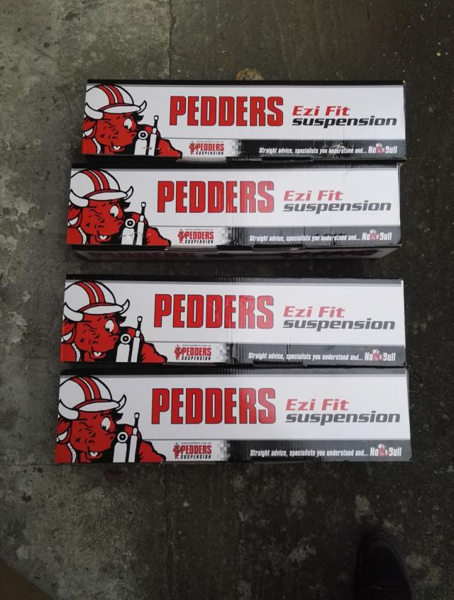

C'est bon à savoir !
J'en suis à 3jours, 3jours30 moi :D
Pour le carrosage ...
J'ai ça à monter de toutes façons :D
