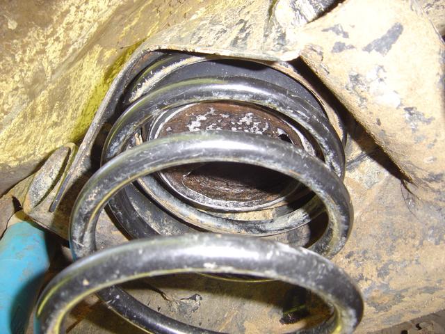

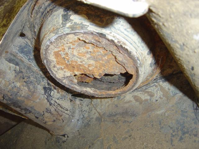

Bon alors, comme prévu, j'ai profité du jour férié pour bricoler ma butée. ;)

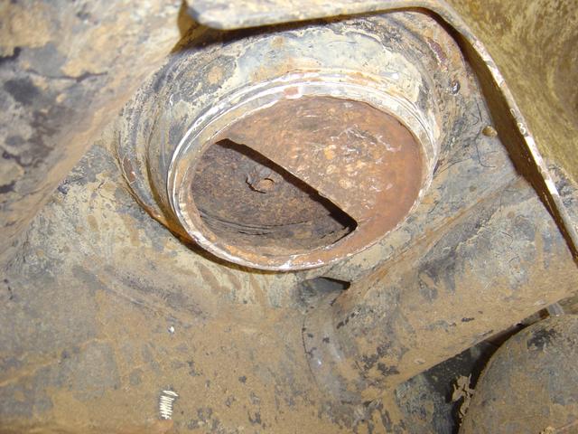

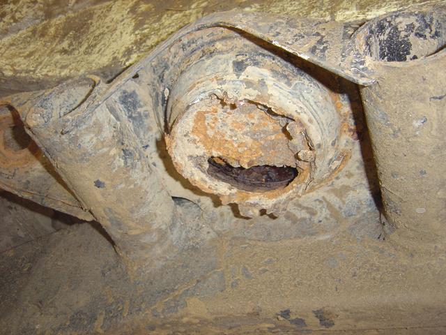

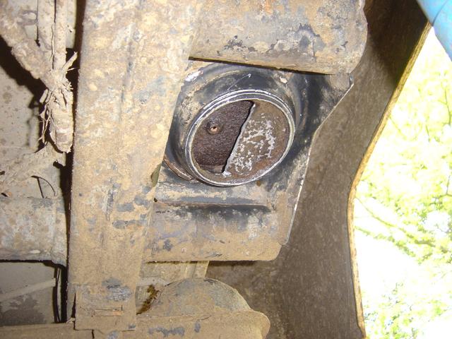

Ressort démonté ça donne ça après arrachage de la partie inférieure (voir épisode précédent :D ) :
Pas bien beau. Je sens qu'une attaque de Cortelite ne va pas tarder. :lol:
Ouf, ça va mieux :
Là, j'ai meulé toute la partir inférieure du support de butée.
Meulage de toute la partie pourrie du cône de centrage du ressort. On commence à y voir plus clair.
Un bon coup de traitement destructeur de rouille (OT'Rouille Julien) en deux fois. Faut pas mégoter. :devil:
Ressort remonté. La suite au prochain épisode. J'ai profité du démontage pour prendre pile-poil les cotes qui me manquaient. Je peaufine mes croquis et je me lance à la recherche de tôle de 1,5. :cool:

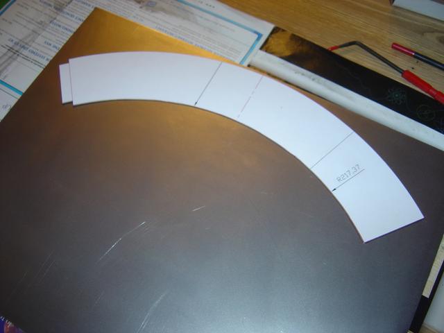

Suite des aventures. :tron:

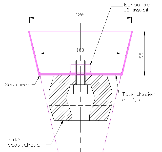

J'ai donc peaufiné mes croquis... ;) :
Quelle jolie coupe... Merci Autocad. :D
Et j'ai trouvé ma tôle coupée aux dimensions que je voulais (ça évite de se retrouver avec une feuille de 1,00 x 2,00 dont on n'a que faire :no: ) chez... Weber métaux à Ivry-sur-Seine. :idée:
Donc je suis parti sur la base d'une tôle d'acier de 1,5 mm d'épaisseur.

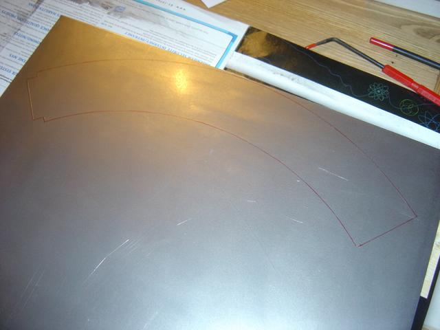

Ici on voit le gabarit du tronc de cône développé (merci machin-cad :cool: ) posé sur la tôle.

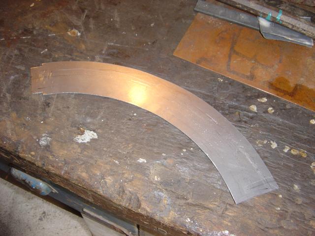

Le tronc de cône tracé.

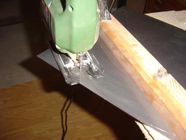

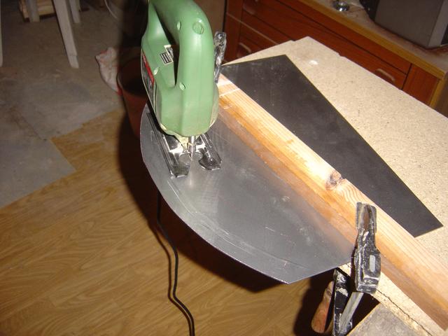

C'est pas massacre à la tronçonneuse, c'est attaque à la scie sauteuse. Avec la lame qui va bien c'est un plaisir. :idée: C'est facile comme tout de suivre le tracé de la courbe extérieure. ;)
Découpe de l'intérieur de la courbe. Moins facile que l'extérieur, la lame à tendance à vouloir aller vers l'extérieur et c'est pas évident de ne pas mordre le tracé. Faut prendre un peu de marge quitte à rectifier à la lime après.

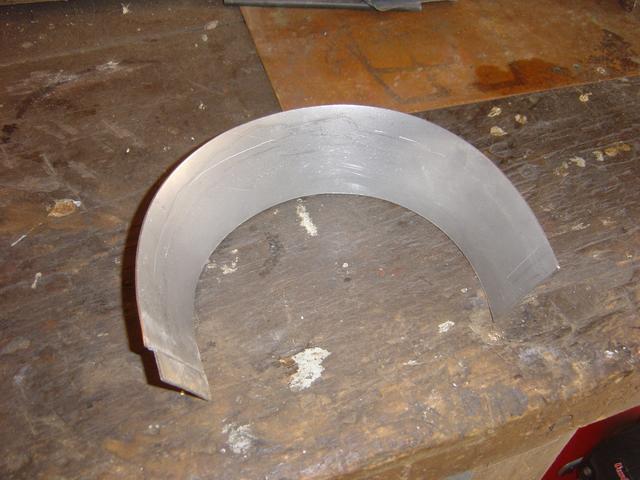

Mon tronc de cône après deux-trois coups de lime pour rectifier mes débordements. :glouglou:

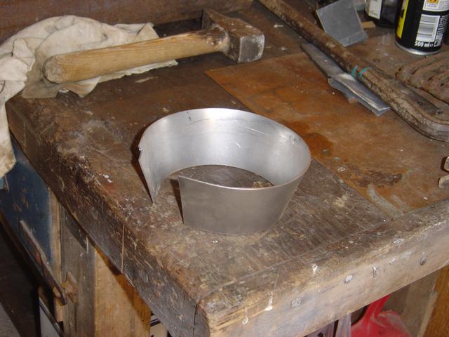

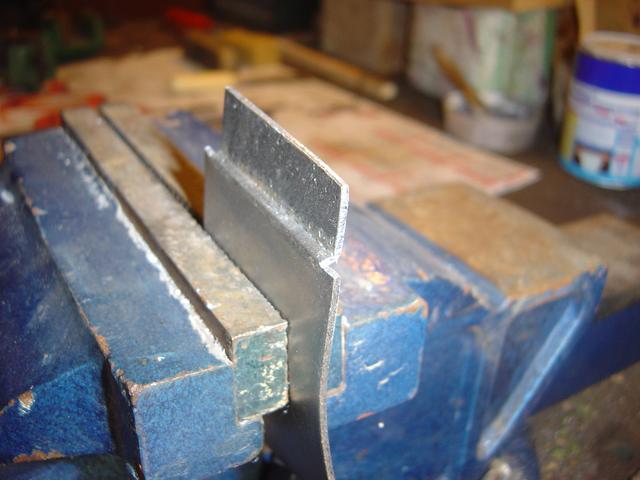

Un petit rebord (soyage) qui va me permettre de refermer mon tronc de cône comme il faut et de le souder facilement.

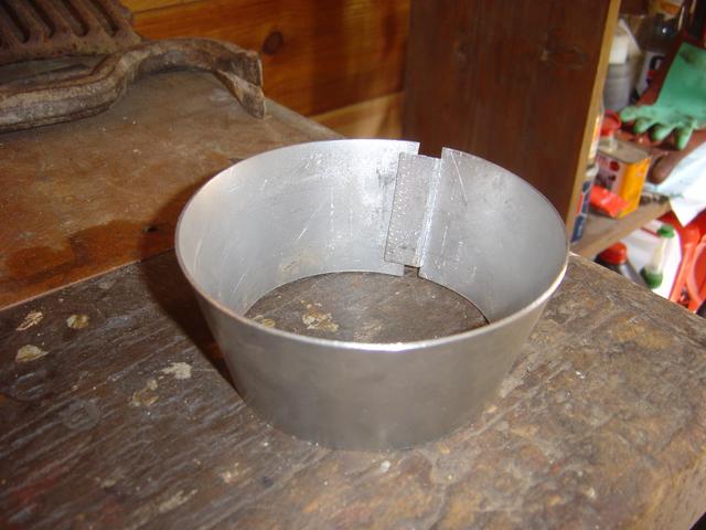

Début du "formage". Contre toute attente, c'est facile comme tout et j'arrive à travailler mon bout de ferraille à peu près comme je veux. :)
On y est presque. :tron:
Et voila ! C'est tout bon !
:10:
Trop fort, je devais avoir 100 et 126 mm de diamètres intérieurs et je les ai à 0,5 mm près ! :o : J'en suis encore sur le cul. :idée:
Etape suivante : présentation de la pièce à sa future place pour voir si tout colle bien puis découpe du disque pour fermer la partie inférieure du tronc de cône (diamètre prévu : 100,7 mm :D ). Après ce sera finition de la pièce (soudure sur la pièce du disque inférieur et de l'écrou de 12 et fermeture du cône) puis soudure sur le châssis. :cool:

Oui, joli travail :o :
le "formage" tu l'a fait comment? maillet + enclume, etau + pince, autre? :?:
Pol (Toujours plus haut!)
Messages : 28882
re: Butée de suspension arrière HS
#57
Merci. :)
Le "formage" (que celui qui a un mot plus aproprié se fasse connaitre ou se taise à jamais :D ) je l'ai fait "à la main" pour le plus gros. Je me suis aidé d'un gros bout de ferraille cylindrique d'un dizaine de cm de diamètre que j'ai chouravé à mon père (l'avait du trouver ça sur un chantier :D ). Ça m'a servi d'enclume en quelque sorte pour prendre appui et courber la lame d'acier. J'ai fait le rebord au marteau dans l'étau.
Et j'ai ajusté un peu tout ça à la pince pour finir plus quelques coups de marteau.
En fait je me suis fait un peu avoir en commençant par le centre de la pièce. J'ai eu un peu de mal à courber les extrémités correctement alors que la forme générale était déjà donnée (on le voit bien sur les photos où le tronc de cone est formé mais pas encore fermé). C'est pour ça que j'ai du finir à la pince. Si c'était à refaire, je courberais d'abord les deux extrémités au plus près de la forme voulue puis je finirais le reste.
