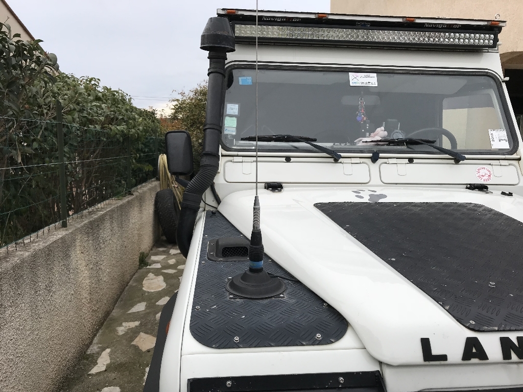

Dites les copains en 110 ... vous l'avez fixé où votre antenne de CB ?
A priori moi on me reçoit très mal, je l'ai placé sur une tôle support aile : embase à visser SIRIO et antenne ML145 reliée par une tresse de masse au châssis ; plaque inox (j'ai essayé avant la tôle galva et pas terrible non plus). Ca pourrait venir de l'embase ?
PS : qd je suis parti en Tunisie, même embase et support, antenne et poste différent, et on me recevait très mal à la VHF aussi !!!

Pour la CB mon antenne est sur l'aile sur une petite plaque métal et nous avons rajouté un plan de masse avant que mon pote règle le tos, ça marche pas mal ;)
Mon pote à le même que toi et a mis l'antenne au milieu du capot (protégé par un carré d'adhésif), et un plan de masse aussi ...
