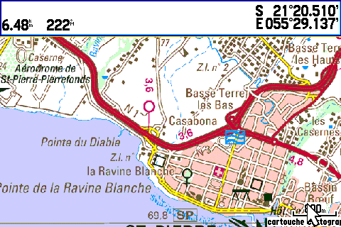

xlr a écrit :Tu veux parler de ces copies d'écran de 276C ?
Il s'agit effectivement de cartes raster transformées en "cartes vectorielles"... enfin pas au sens ou on l'entend d'habitude (chaque point devient un vecteur... il ne s'agit pas de polygons , ni polylines comme c'est le cas dans mapedit quand on créé une carte avec ce logiciel)
OUI.
Puisque c'est ni l'un ni l'autre, alors de quelle méthode s'agit-il ?
C'est la première fois que je vois des copies d'écran d'un 276c avec des carte raster (bitmap), c'est pour cela que je me demande si tes copies d'écran ne sont pas truquées.
