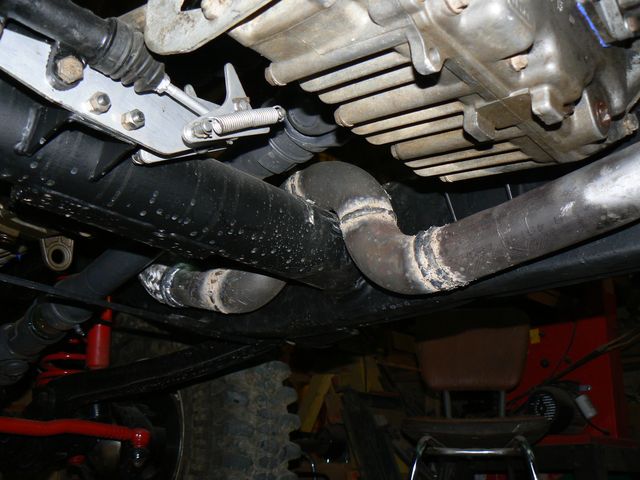

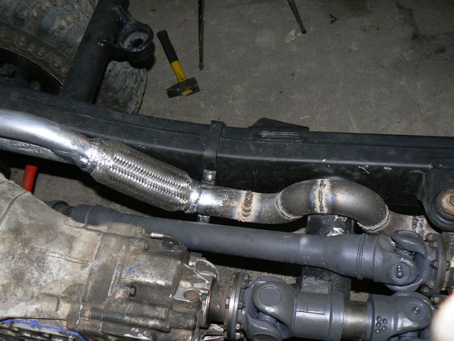

Bon, ben ce soir, j'ai ecouté les conseils de MG et LaBricolle.
Et voila le résultat :
J'ai coupé en deux l'échappement et j'ai soudé des coudes à 90°.
Ensuite, j'ai travaillé un peu l'ensemble à la cintreuse pour trouver le bon angle.
Et voila, une fois en place, ca passe nickel :
Et maintenant, du dessous, ya plus rien qui dépasse.
Le cintre passe à environ 5mm de la traverse.
Mais l'avantage, c'est que si malgré le font plat, l'échappement veut remonter un peu, ben il pourra :diable:
Demain, un coup de meulage et peinture.
Merci encore les gas pour vos conseils, c'était super :D :D :D

Ça complique peut-être un peu les choses mais il aurait été bien d'intercaler une bride quelque part non ?
Parce que là si tu as besoin de démonter... :hein: (ou alors tu déposes la caisse à chaque fois que tu veux toucher à l'échappement ? :D ).

Oui, j'y ai pensé...
Mais après réflexion, j'ai pas trop envie.
déjà, je vois pas trop pourquoi j'aurais besoin de démonter cette partie... Vue la taille des tubes, la voiture sera foutue avant l'échappement !!!
Ensuite, j'ai l'intension de faire le nécessaire pour qu'il faille environ 1heure maxi pour déposer la carrosserie.
Enfait, si tu refléchis bien, c'est largement jouable.
Le reservoire sera dans le coffre, avec pompe filtre et autre. yaura juste 2 collier a defaire.
les freins, yaura juste 3 raccords a défaire.
l'éclairage AR : tous sera dans la caisse, donc pas d'électricité.
les blocs : faudra déconnecter les commandes de blocs ainsi que le faiseau electrique.
Faudra defaire du mastervac le maitre cylindre de frein.
le recepteur de l'embrayage et les selecteurs de la BV.
Le cable du capteur de vitesse.
coté moteur, débrancher 2 ou 3 cables, le filtre a air...
pour le radiateur, je vais faire en sorte qu'il soit independant de la carosserie.
Donc après, il me reste quoi... Enlever les 8 boulons de la caisse et c'est tous !
je trouve que c'est bien de pouvoir enlever et remettre la carrosserie dans l'après-midi (comme vue dans le remontage du moteur, j'ai un portique nickel pour ca). Comme ca, je pourrais le faire regulierement pour l'entretiens...
