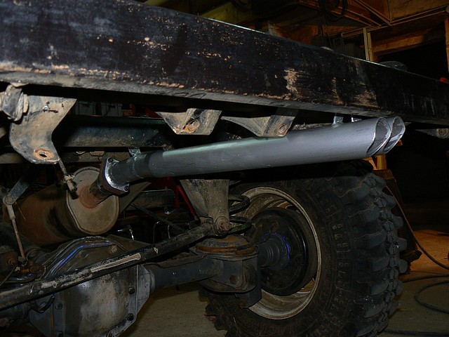

C'est pourquoi j'ai décidé de fabriquer une ligne complete entierement en tube de chauffagiste (solidité, facilité de transformation, faible cout, etc...). De faire un échappement sur le principe 6 en 2 en 1 en 2. Donc 6 tubes qui sortent du moteur (je conserve les existants), 2 tubes allant jusqu'au silencieux. 1 tubes entre sortie de silencieux (pour créer un contre-pression), et 2 tubes en sortie.
j'ai commencé par la sortie.

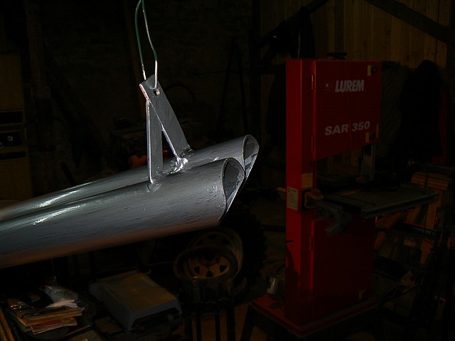

On découpe 2 pieces comme ca :
On recoupe les 2 cotés pour un parfait aligenement :
On fait des soudures bien étanches :
On soude aussi par l'intérieur, en fesant un bon meulage pour un meilleur écoulement :
On soude ensemble les 2 tubes de sortie (diametre 60 quand même, ya quand même 6 cylindres a faire respirer :twisted: :twisted: :twisted: :twisted: ) :
On pointe la piece précedente sur les 2 tubes :
On Fait de belles grosses soudures :

Et on présente pour voir :

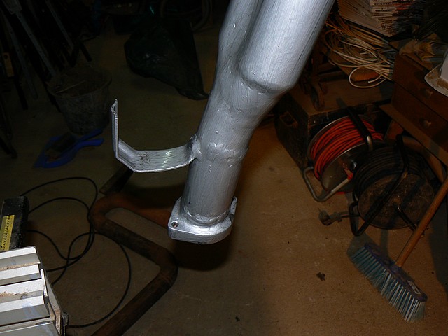

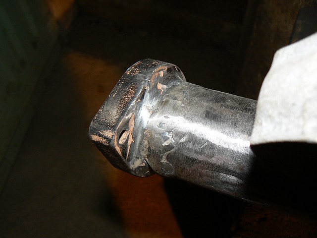

Recuperation d'une bride pour echappement de 60 que je soude au tube :

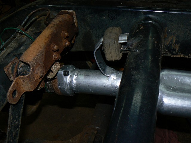

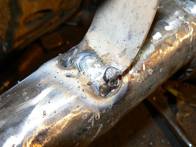

Ensuite, il faut bien fixer l'échappement sur le chassit, alors bricolage de pate de fixation a partirt de fer plat et de recuperation sur l'ancienne ligne :
On commence par simplement pointer pour verifier que les calculs d'emplacement sont bon :
Ensuite, quand ca tombe pile poile, il faut terminer les soudures :
Après une ultime vérification que tous rentre bien comme il faut, on meule et ponce entierement la piece et on la peind avec de la peinture haute temperature (600°) :
Et enfin, on remonte le tout :
