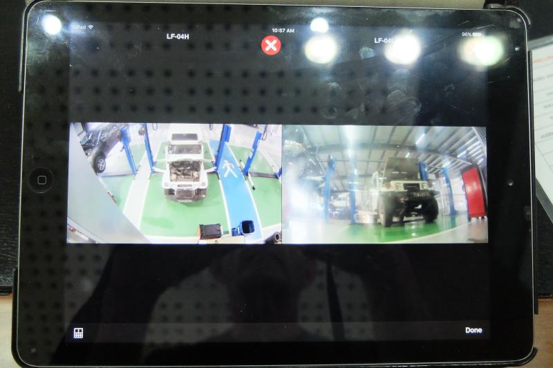

Plus on va vers l'Est, et plus le service Toyota ressemble au modèle japonais. En Russie ou dans les "stans", Toyota reste le constructeur de référence. Notamment en Mongolie. Pour te rassurer quelques photos de la "modeste échoppe mécanique" mongole Toyota à Oulan- Bator.
Réception des véhicules.
Réception des clients.
Suivi des travaux sur une tablette mise à disposition.
Une vue de l'atelier et de nos véhicules où j'ai compté 17 (dix- sept) ponts élévateurs !
Personnel particulièrement compétent en maintenance 4x4 et en dépannage via OBD.
