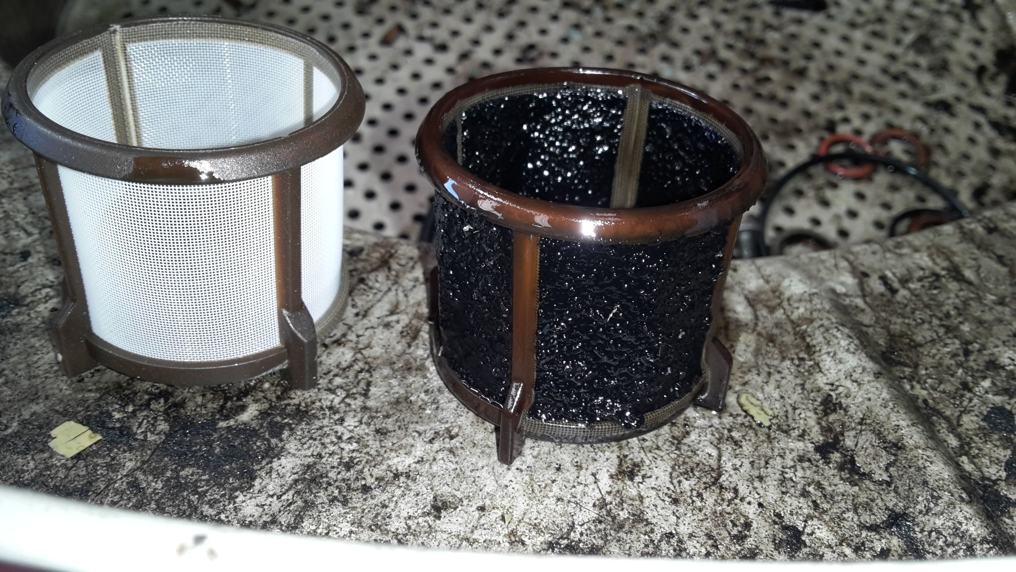

tuco 81 a écrit :Aujourd'hui j'ai fait le maçon toute la journée....tout c'est bien passé :lol: , à part le tracteur qui' m'a fait des misères
j'ai changé le filtre à gasoil, vous auriez dû voir son état, je crois qu'il devait être d'origine, il était tout colmaté et franchement dégueulasse
après le 644 tournait comme une montre :D

xavier13
Messages : 8116
re: les aventures trépidentes de Tuco
#34
Message par xavier13 »
tuco 81 a écrit :tu rigoles mais le filtre était noir de chez noir....pourtant il tourne au rouge :D
Un peu comme celui là ?? :D tu as le neuf à coté

Le patron avait achete un actros d' occase. Je lui disais qu' il avancait pas. J' arrivais a peine au dessus de la zone verte. A forge de raler, on l' a mene chez mercedes.
C' est un prefiltre, mal place, et dont beaucoup n' ont pas connaissance.
J' etais present quand le mecano l' a sortit. On s ' est demande comment le camion pouvait encore avancer.
Par contre, apres il marchait mieux :D

xavier13 a écrit :Le patron avait achete un actros d' occase. Je lui disais qu' il avancait pas. J' arrivais a peine au dessus de la zone verte. A forge de raler, on l' a mene chez mercedes.
oui un peut comme ça
là aussi c'est le préfiltre, le filtre lui était propre
on a nettoyé le banjo de la prise de gasoil sous le réservoir et c'était truffé de merde
après ça marche nettement mieux
