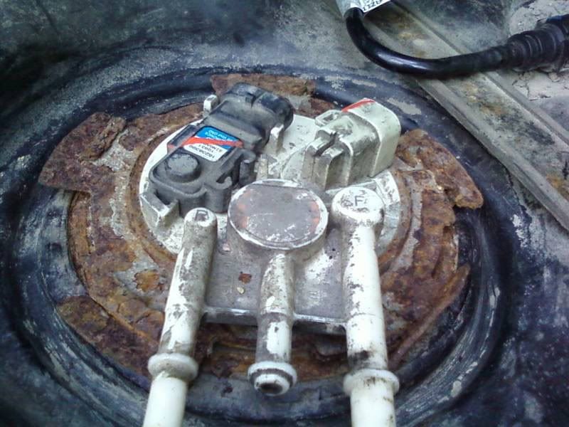

re: code P1171
Si je vais chez isuzu, ca correspond, mais les prises ne sont pas les mêmes...
Je vais commencer par sortir cette fichue pompe pour voir si c'est démontable....

re: code P1171
Comme il m'est déjà arrivé de détruire une jauge en cherchant a faire de genre de chose (sur une autre voiture), je vais pas prendre de risques.
Pour commencer, je ne fait rien tant que j'ai pas sorti le groupe pompe+jauge.
à ce moment là, je verrai s'il est possible de ne changer que la pompe...

re: code P1171
http://www.alibaba.com/product-detail/F ... image.html
sur les prises pour isuzu, il y a 2 prises (la grise semble être la même que la mienne, mais quid de l'autre ?).
http://i142.photobucket.com/albums/r88/ ... bf24ff.jpg
http://www.carid.com/2002-isuzu-rodeo-f ... 43652.html
http://forum.planetisuzoo.com/viewtopic.php?t=42747

re: code P1171
Je viens d'avoir une conversation avec une personne qui connait bien ces moteurs (un vendeur de pièce ( très passionné)) à Tournon sur Rhone
Selon lui, même si anti retour HS, ça devrait pas causer de soucis
le regulo commandé par dépression (en plus de sa valeur de consigne, il a une entrée d'air sous depression prise sur tubulure admission)
la servo pneumatique de commande d'ouverture des clapets dans la pipe d'admission (selon ses explications, il y a 12 passages d'air (2/cyl), dont 6 voient leur ouverture commandées pneumatiquement.
en profiter pour regarder l'état des durites a dépression.
je vais vérifier ça ce weekend.
Si je trouve un clapet anti retour, je le fous a coté du filtre a essence et je serai fixé.
Ca avance lentement, mais j'y arriverai!
