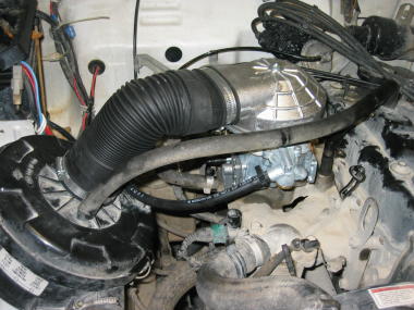

pat 25 a écrit :Mon carbu ZX, est sur un 1600 maintenant, il doit être un peu juste. Si vous avez des idées pour trouver son grand frère, qui me donnerais toute la "puissance de mon 1600 8s de Vitara.
pour l'avoir depuis pres de 1 an le solex des r21gts 1700 marche tres bien sur les 1600 vitara :cool:
comme j'ai lu quelque par il est un peu brutal (genre tout ou rien avec la pedale d'accelerateur )mais en modifiant la came du cable tu arrive a une progressivite tip top (deux heure de tatonnement et hop ) :cool:
tien voila une chtite photo de la bete
bon elles sont pas top si tu en veu d'autres il faudra attendre un peu ;)
vitara....... what else ? ;)

pour ce qui est des reglages ....
demontage de la 21 , nettoyage ( ultra son ) ,petit coup de lime pour la pipe ,ovaliser les trous des boulons de fixation ,
remontage sur sa nouvelle pipe , branchement de tout le tintouin et la ...miracle ....
au premier coup de cle ca demarre ,re miracle ...ca tourne a 500t/mn
alors depuis j'ai plus touche a rien :cool:
a par la came du cable d'accelerateur et l'adaptation du filtre a air
pour les dejaugeages ,j'ai toujours atteint la limite d'adherance des pneus avant que ca m'arrive
bon y a toujour mieux mais jusqu'a present ca me convient bien et de ce cote la plus jamais eu de soucis ;)
