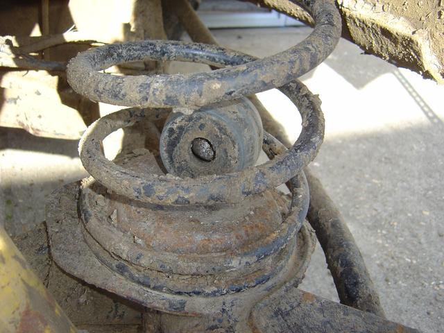

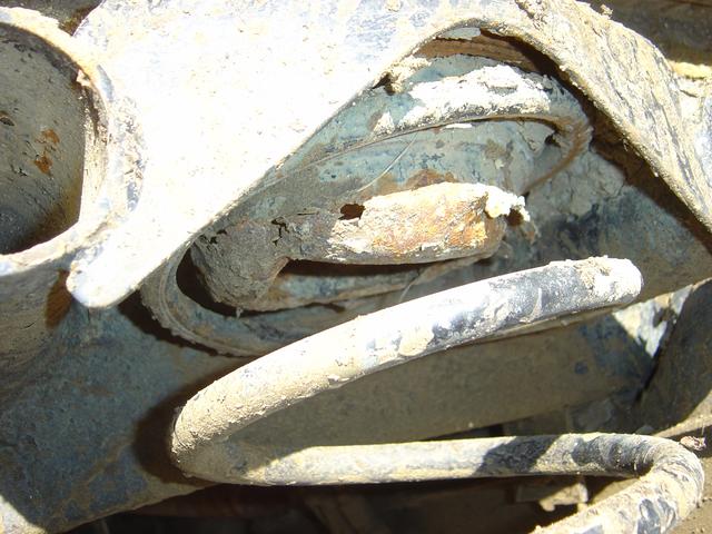

MG94 a écrit : Ben je veux bien, mais je suis pas sur que la mesure soit fiable quand on voit la tête du support :
Là, à mon avis, je vais trouver une épaisseur proche de celle du papier à cigarette. :lol:
Et voici ma pauvre butée qui git, inerte, au centre du ressort :~: :
:D :sors:
en effet.....je vois :hein:
Tu crois que c'est du "papier à cigarette" jusqu'a la base?

cassé .... c'est pas bien :D

Pas cassé Môssieur mais "terrassé par la rouille après 22 ans de bons et loyaux services". :D

pol 4x4 a écrit :
MG94 a écrit : Tu as de quoi lire les fichiers Autocad ?
Je dois avoir ça, si c'est pas une version très récente ]
Tu me préciseras la version, je dois pouvoir m'arranger. Au pire je te l'exporte en dxf. ;)
J'espère pas, je compte un peu la dessus. :cool:
