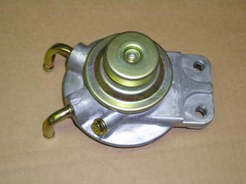

100kg
Messages : 552
re: PROBLÈMES DE ... APRÈS DÉMARRAGE
Message par 100kg »
ben......
prise d'air
ta pompette manuelle est sur le filtre?
cela peut etre la membrane de cette pompe qui est poreuse
ou une durite ou un raccord
quand il est caler et desamorcer essais d'ecouter
tu pourra eventuellement entendre un bruit d'air qui te guidera vers l'endroit a reparer
ça me l'a fait sur ma plate (une vielle fiat tipo) et resultat durite fendue a l'entrée du filtre

Oui la pompe est sur le support du filtre à GO.
Pour essayer de localiser le problème toutes les durites ont été changé, le support du filtre n'est pas bien vieux lui non plus.
