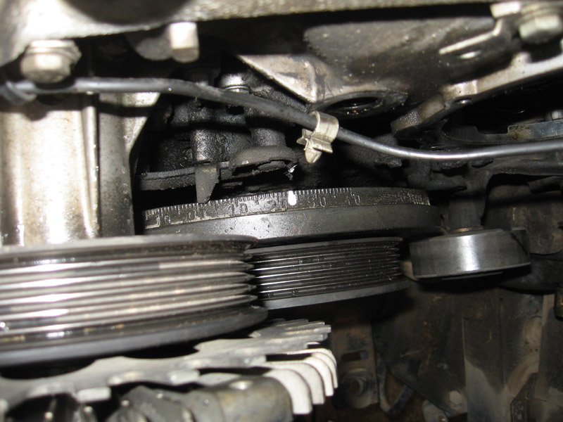

- J'ai démonté l'index du PMH sur le damper sans noter la position. Tout ça pour accéder à une vis de la pompe à eau.
->Pour le remettre à sa bonne place, que dois-je faire ?

Pour le calage du vilo le zéro correspond au PMH du 1°cylindre mais comme tu n'as plus l'index tu peux peut-être te reperrer avec autre chose sur cette tof.
Sur l'arbre a came il y a un trait sur le 1° palier.
Pour la pompe je ne sais plus, alzheimer peut-être :no:
Il faut bien sur, faire tourner le moteur dans le bon sens. ;)

Justement, le binz c'est qu'elle est fixé par des oblongs pour pouvoir la régler en fonction des défauts angulaires de l'ensemble vilbrequin-damper. Je ne peux donc pas comparer à un autre moteur. Je suppose qu'il faut à nouveau déterminer où est le pmh ? il faut que je mesure le moment ou le piston est au plus haut ?? comment ??

Quand tu auras déculassé, avec un comparateur ;)

Je pense que tu peux le faire en enlevant la bougie de préchauffage, aprés il faut extraire la préchambre, puis avec une pige tu détermines le PMH.

Bon pour le pmh, j'ai remis l'index. En fait, avec les marques laissées par les plans d'appuis sous les vis, j'ai réussi à le remettre au mm près. Je peaufinerai le réglage de cet index plus tard en mesurant la position haute du piston N°1.
