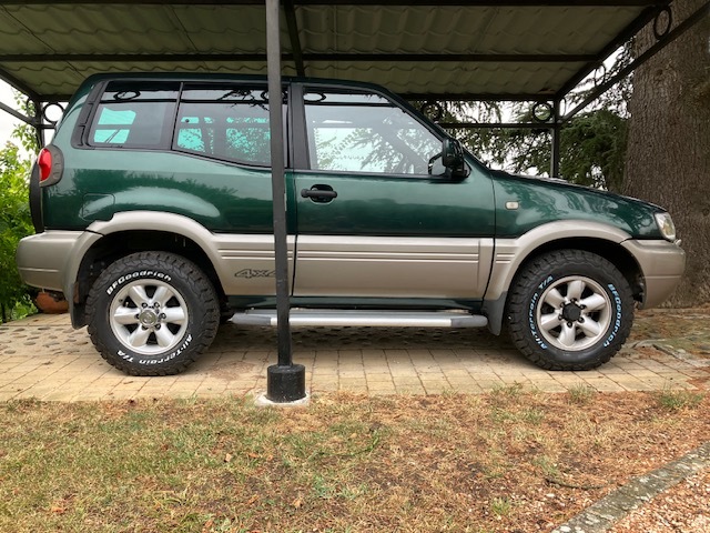

:D merci didi ! roues au sol cela se fait alors.
merci aussi 3.0 B, j'ai 80.5 cm entre le sol et le dessous de l'aile av (même chose des deux côtés AV) et 85.5 à l'arrière des deux côtés. Je possède ce T2 depuis plus de 15 ans et pas d'accident. Normalement la barre stabilisatrice n'a jamais été déposée ! entre la butée caoutchouc et le triangle j'ai à peu prés 2 cm.

Le fait de piquer du nez ou pas ne change pas la distance entre la barre stab. et le levier du boitier de direction. (en gros, l'axe de rotation de la barre stab. ne bouge pas, et c'est bien sur cet axe de rotation qu'il y a contact)

Pour moi aussi, je trouve que le triangle bas est bien trop horizontal. Ce Terrano doit piquer du nez. Il mériterai que l'on lui retende les barres de torsions. Enfin, tout ceci est valable uniquement si la photo a été prise avec un T2 sur une surface horizontale.

Le voilà sur un sol plat. Les photos de la barre stab ont été prises dans ces conditions là.

Il te faudra mettre le train avant sur chandelles, je ne pense pas que tu puisses les sortir roues au sol.
Attends l'avis des connaisseurs mais il me semble un peu bas du museau quand même.
