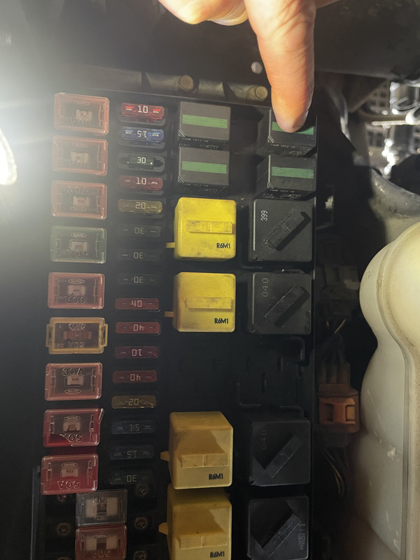

Par contre chose bizarre, j’ai le relais numéro r14 dans la boîte à fusible compartiment moteur qui claque à peu pres toutes les 30 secondes sans que le contact soit mis et bizarrement ça ressemble à un dessin avec la ace dessus. Et effectivement j’ai le problème depuis que j’ai levé le 4x4, alors, je ne sais pas si il y a un lien et je vois pas pourquoi, il claque à peu près toutes les 30 secondes
