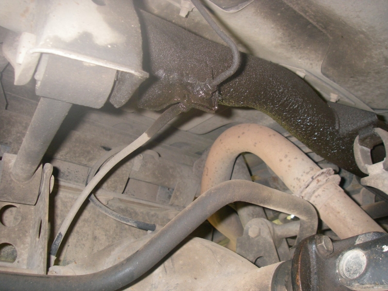

Pour Vincent : je me suis penché sous le Terrano pour changer le joint spi. Je ne pense pas que les projections du nez de pont puissent venir tacher le coffre, car ces projections maculent la traverse (quasi pile dans le pland de centrifugation), mais rien autour (vraiment rien).
Donc je penche coté turbo.
Fais ech' :~:

C'est pas plutôt ton raccord de frein qui fuit là, tu perds du liquide au bocal ?
C'est parfaitement localisé et ça semble diffuser dans la poussière sur la traverse alors que tout le reste est propre (caisse et pont).

Il ne me semble pas cedricfred. Par contre le niveau d'huile dans le pont est à moitié...
De plus il y avait une grosse fuite d'huile au niveau du tambour arrière. Le vendeur m'avait assuré que c'était un cylindre récepteur de frein. J'ai tout commandé pour les 2 cotés (machoires, kits ressort et cylindres récepteur) et au démontage, c'était tout neuf :devil:
Donc je suis bon à changer les spi... J'ai bien contrôlé que la mise à l'air du pont ne soit pas bouchée. Une bonne partie de plaisir en perspective :roll:

Admettons que la fuite d'huile vienne du turbo. Dans ce cas, la fuite devrait automatiquement passer par le tuyau d'échappement. Le tuyau d'échappement devrait être bien gras à l'intérieur, est ce le cas sur la sortie? En plus, comme le pot d'échappement est excentré, la concentration des gouttelettes sur le hayon arrière devrait également être excentré, est ce le cas? Enfin, je me dis que cela devrait être théoriquement le cas. :hein:
