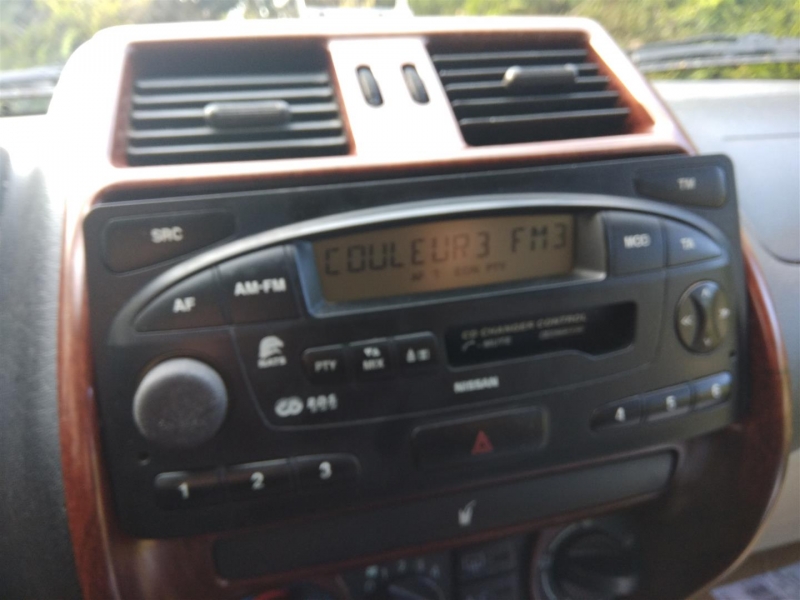

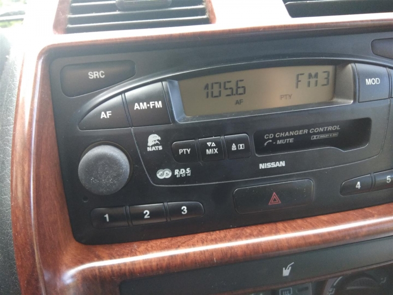

Alors voilà la fin de l'histoire...
Manu 59 m'a envoyé le poste radio complet, avec façade sans les boutons et autres babioles.
J'avais lu qu'un poste radio n'était pas interchangeable avec un autre du fait de l'antivol et du codage appairé, donc j'ai récupéré la partie électronique coté façade (dont bien évidemment le fameux écran.... :diable: ) et tout remonté sur le corps principal de ma radio. Faut faire gaffe, c'est fragile, faut rien oublier, mais c'est bien foutu.
Rebranché le tout et...
L'image et le son, tout marche bien !
Un grand merci à Manu 59 pour son coup de main et l'emballage très soigné du paquet
Au plaisir d'une rencontre dans le nord ! :alcool:

Et ben voilà...
Petit retour. ça recommence. Perte de l'écran. tout était nickel dès le remontage, puis quelques "barettes" noires qui s'effaçaient, et de plus en plus.
Vraiment dommage. Mais ça a tenu 2 ans et demi tout de même.
Ce coup là, je pense que je vais me tourner vers un adaptateur et un poste plus moderne.
Et encore merci à Manu59 de m'avoir dépanné : c'était cool d'avoir un véhicule dont l'habitacle était fonctionnel avec une belle musique à la clé.
:hello:
