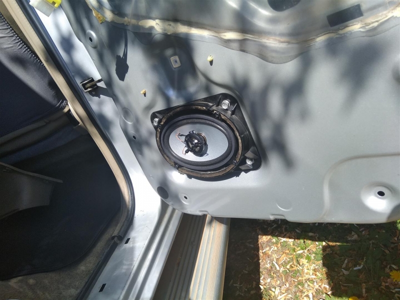

En suivant les conseils du post cité, j'ai donc acheté des haut-parleurs 10x15 cm (4x6 '') Alpine. J'ai eu une grosse déception à l'arrivée du colis car les haut-parleurs sont bien plus petits que ceux d'origine.
En effet, il semble que le montage de haut-parleurs ait évolué chez Nissan :

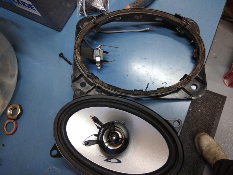

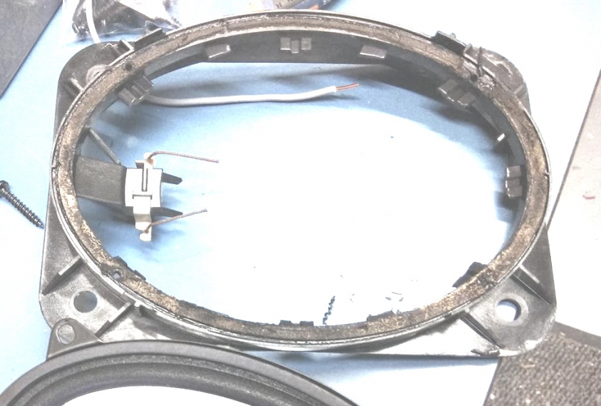

En fait, d'origine sur un Terrano septembre 2002 3.0 L, les haut-parleurs Nissan font partie intégrante du support en plastique. Je n'ai pas pris de photo de ces haut-parleurs d'origine, mais on voit bien le diamètre extérieur sur lequel est collée la membrane. Ce haut-parleur est donc plus grand que le 10x15 cm et correspond à un haut-parleur de 13x18 cm (5x7'')
Edit : il semble que ce soit les mêmes haut-parleurs que ceux du lien ci-dessus : Image

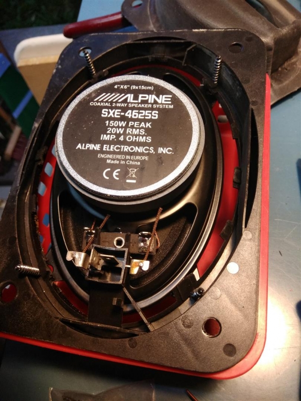

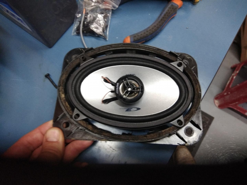

Pour éviter de renvoyer les 4 haut-parleurs achetés, j'ai pu les adapter sur les restes des haut-parleurs d'origine.

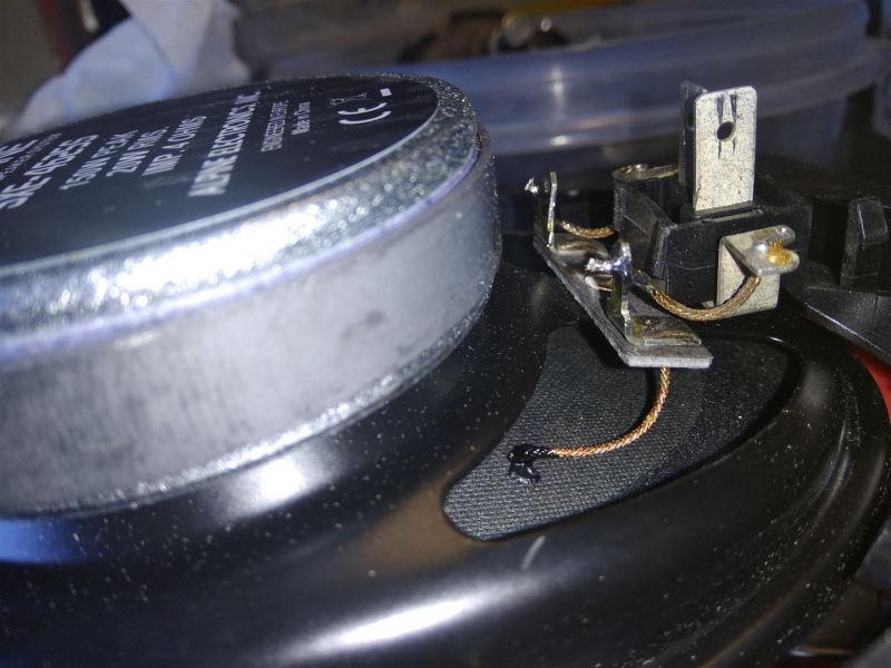

1/ J'ai coupé les renforts plastiques qui soutenaient l'aimant, en gardant celui qui reçoit les cosses pour branchement et les tresses souples de liaison électrique en les coupant le plus près possible de l'électroaimant. Pour couper les renforts j'ai pris une cisaille pour tailler les rosiers et autres arbustes... :idée:
J'aurais pu araser les découpes à ras de l'ovale, mais bon...

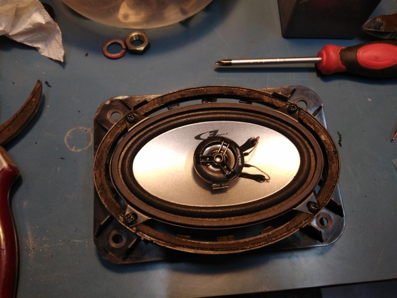

2/ Centrage des nouveaux haut-parleurs et perçage avec une mèche de 2,5mm (en adéquation avec les vis livrées)
3/ Couper les vis à dimension (elles sont trop grandes, il y a 2 tailles car le support est monté en biais dans la portière). Garder une vis entière pour "faire l'empreinte"

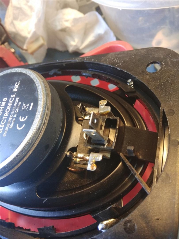

4/ Raccorder électriquement : avec les haut-parleurs Alpine le + et le - sont face aux cosses plates correspondantes. En regardant les adaptateurs pour haut-parleurs Nissan sur Internet, on voit que le fil rouge (supposé +...) correspond à la cosse qui est dans le sens longitudinal du connecteur. J'ai donc soudé à l'étain les tresses des anciens haut-parleurs sur les cosses des nouveaux. Attention à ne pas trop les tendre, ni à ce qu'elles touchent quoique ce soit. Pour bien faire, il aurait fallu rendre solidaire la patte du support de connecteur avec le nouvel haut-parleur afin d'éviter toute vibration parasite de cette patte. (elle est à environ 2 mm de la carcasse du haut-parleur Alpine). Cette solution permet de garder les connecteurs Nissan d'origine.

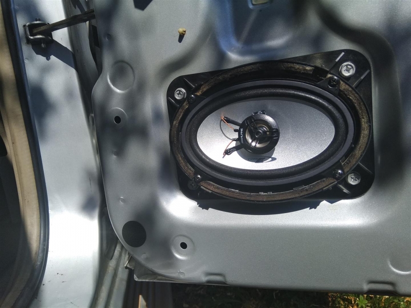

5/ Remontage et essais
Bilan : le son est assez clair, les graves sont là, mais j'ai fait les essais sans rouler (confinement). Je regrette bien sûr de n'avoir pas monter des haut-parleurs plus gros. Je verrai par la suite s'il faut en changer une paire. A ce propos, si je les change, vaut-il mieux monter les plus gros à l'avant ou à l'arrière ?
Voilà, j'espère que ça aidera ceux qui ont des Terrano équipés de haut-parleurs intégrés Nissan en 13x18 cm.
