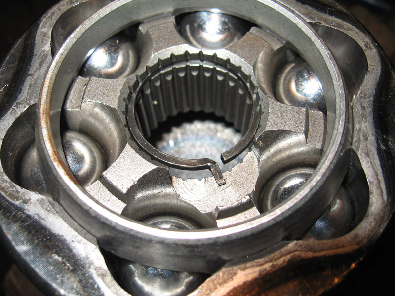

Il y a bien une portée pour joint à l'entrée du bol. Mais il n'y avait rien.
Par contre je vais mettre un spi mais il faut enlever le joint homo, et ce clip est bizarre, avez vous une astuce pour le faire rentrer dans sa gorge sans tout péter ?

patrice p a écrit :Il y a bien une portée pour joint à l'entrée du bol. Mais il n'y avait rien.
L’homocinétique se démonte en écartant le clip a l’intérieur de la noix
Ce n'est pas évident à faire, un seul coté est recourbé, il faut prendre appui sur les 2 bout pour l’écarter.

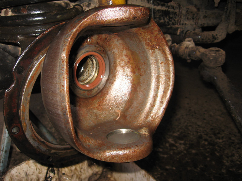

Coté roue
Coté diff
Bol
Comme vous pouvez voir il n'y a pas de portée coté diff (ou alors beaucoup trop fine), mais il y en a une coté roue donc, je vais essayer.

patrice p a écrit :Coté roue
[ATTACH=CONFIG]117886[/ATTACH]
Coté diff
[ATTACH=CONFIG]117887[/ATTACH]
[ATTACH=CONFIG]117888[/ATTACH]
Mais pourquoi mon G ne perdait pas son huile ? Mystère.
Ton 1/2 arbre est la première génération car :
- côté roue il manque la portée pour la bague du joint à lèvre du pont
- côté diff il y a la gorge pour le joint torique (absent sur la photo !!!) assurant l'étanchéité du manchon coulissant.
Pour le pont j'ai difficile à me prononcer, je n'ai jamais vu de première génération, mais la photo de jean40 c'est le même montage pour le 460 2ème version, avec la bague bronze alvéolée.
