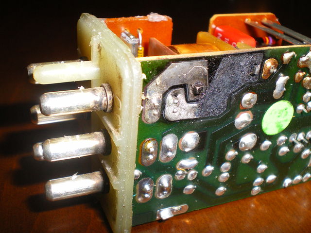

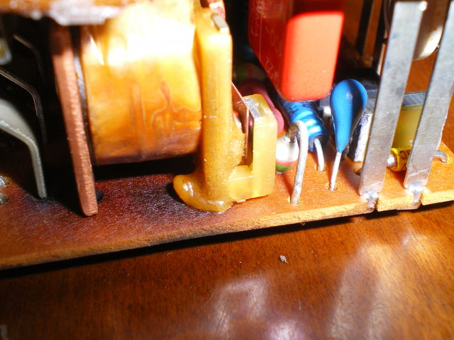

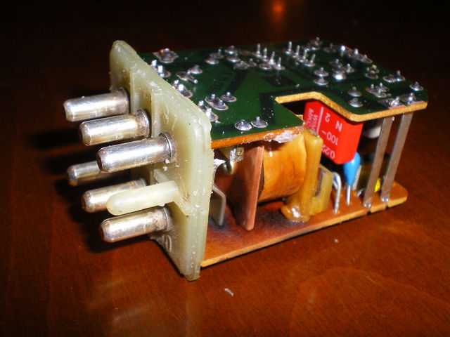

J'ai ouvert le boîtier du relais. :devil:
Bon, y'a pas de doute, ça sent bien le cramé. A priori le bobinage du relais à chauffé et le circuit imprimé a pris cher. Une parti du circuit qui va vers la borne de la pompe a fondu et est interrompu.

J'y suis allé cet après-midi : aïe, aïe, aïe !!! :mad: :confused:
Pour info si ça peut servir à d'autres ;) :

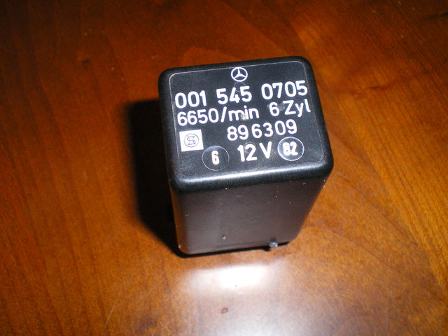

Le fameux relais que j'ai extirpé des dessous du tableau de bord. :devil:
On voit que ça a un poil cramé. :D
Ça a même carrément fondu. :diable:
Et la partie du circuit imprimé qui a fondu et s'est détaché du support. :o nde:
Donc demain, fixation de l'embase du relais sur le support fusibles, branchement du relais et si j'ai le temps (et surtout le courage :sifflote: ), je me jette sous le réservoir pour débrancher mes deux câbles volants et mon interrupteur de lampe de chevet :elan: et je rebranche les connexions d'origine sur la pompe. :)

On dirait que c'est à la soudure que ça a chauffé, le transfo n'a pas l'air d'avoir de mal, à ce prix la, tu pourrais tenter un dépannage en soudant un fil de 0.5 mm2 directement sur la sortie du transfo et l'autre bout à la connectique en remplacement de la partie du circuit imprimé qui est partie.
Si le relais refonctionne et que ta soudure est correct, ça tiendra encore plus de 30ans ;)
J'oublais, il faut bien sur reprendre les soudures d'à coté .

J'y ai bien un peu pensé mais j'ai pas le matos pour faire ça et je ne suis pas sur que j'aurais su le faire correctement.
Et puis c'est trop tard, j'ai commandé la pièce. :mad:
