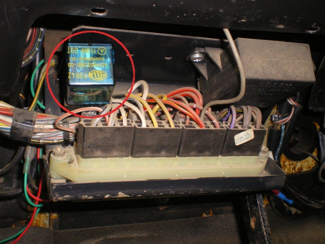

Voici une photo du câblage situé sous le tableau de bord à coté de la boite à fusibles :
Est-ce que le relais de pompe à essence est celui que j'ai entouré en rouge ?
Avec le contact mis, j'ai du 12 volts sur la borne du haut et sur la borne de gauche (rien sur la borne de droite ni sur celle du bas). Et rien sans le contact.
Comment est-ce que je peux tester si c'est bien le relais qui est fautif ou si ça vient d'ailleurs ? ;)

Quant a ton relai sur la photo, les références Hella TTB 42 donnent un relai de warning. :hein:

Jean : merci pour tes liens, il y a déjà pas mal d'infos sur le principe de fonctionnement. Ça va me permettre de pousser un peu plus loin.
Pour le relais, j'ai trouvé d'autres usages chez Audi entre autre...
Je vais regarder si ça commande les warnings, je serais vite fixé. ;)

Le relai de pompe à carburant est complètement caché derrière la boîte à fusibles sur la gauche
Ici http://www.hehlhans.de/tipp98-2.htm

J'étais vraiment pas loin... :sifflote: Faut que j'abaisse un peu plus le support fusibles, ça doit être caché au dessus. :pp:
Jean, tu avais raison, j'ai regardé tout à l'heure... c'est la centrale clignotante. En retirant le relais, plus de clignotants, plus de warning. :D ;)

J'ai regardé vite fait hier soir, pas de relais au dessus de la boite à fusible et de la centrale clignotants comme c'est la cas ici :
Le relais de pompe c'est le truc avec la référence 003 321-01.
Comme dit Jean, ça doit être planqué dans un coin. :devil:
