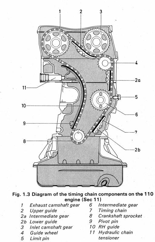

Une p'tite question, ca se retend par ou la chaine sur nos 280 ? :D
Clément
Messages : 524
Localisation : Dans les montagnes
re: Gtozor : "Le moteur..."
Message par Clément »
Fabrice21 a écrit :Une p'tite question, ca se retend par ou la chaine sur nos 280 ? :D
C'est pas un tendeur hydraulique, grace à la pression d'huile ?

Ah...
Bah c'est peut être pour ca que j'ai rien trouvé alors :no: :no: :no: :no:

Fabrice21 a écrit :Ah...
Peut être que MG a la confirmation dans ses revues ??? :hein:

Ça y est, j'ai fini par trouver un truc. C'est effectivement un tendeur hydraulique.
Je vous scanne ça et je reviens tout de suite. ;)
