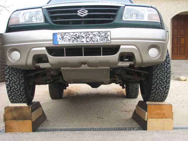

l' alu de 6 mm sera trop peu épais
le 8mm est mieux adapté
il faut penser que ( en dehors des chocs ) cette tole protège de l' enfoncement ...
et un 4x4 de plus de 2 tonnes qui pose sur quelques cm/2 sur le sommet d' une pierre ...
fo pas que ça bouge :cool:
sur mon Terrano les 2 skis sont en 8mm et je ne le regrette vraiment pas pour le peu d'écart de prix
c' est lors du premier choc que l' on est content de la faibilité de la protection
c' est un peu comme les assurances , c' est toujours trop chère avant l' accident :D

Sur mon GC, j'ai fait ça en inox 5mm.
Mais le but pour moi était surtout de protéger le pare chocs et tout le binz qui est dérière (durites, radiateurs) pour une balade en Tunisie.

Salut à tous, en ce qui me concerne pour le ski, c'est une plaque d'alu de 8mm et ma fois...c'est du solide !!! :D

et le mien commande en alu de 8m/m et receptionne en acier de 6 m/m
y avais plus d'alu chez le pote qui me l'a fait tant pis c'est solide (un vrais tank )

y a t il un endroit ou seraient répertoriés, et affichés, des plans de sabots/ski/protection ventrale pour nos tt ?
En l'occurence, se serait pour un vitara que je cherche ! j'ai le ski avant, je l'ai d'ailleurs entendu fonctionner lors de ma premiere sortie 4x4, je suis passé sur une sorte de pierre / pavé qu'il a poussé tranquillement ! je n'ai donc pas trop à craindre pour le moteur, visiblement bien protégé, mais par contre derriere, j'ai rien sur la tringlerie de boite, ni sur le catalyseur (enfin, je l'appelle comme ca la grosse boite) qui a lui d'ailleurs déjà pris un coup, ni sur le réservoire... je précise que j'ai la possibilité de me faire usiner quelques pièces en inox, d'ou ma recherche ;)
