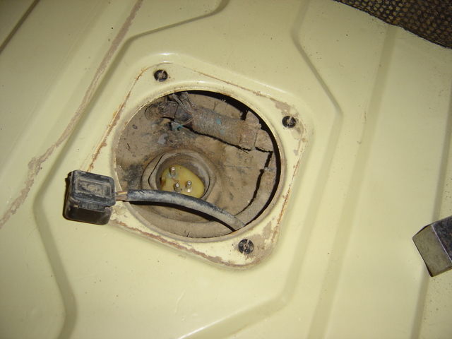

Tout d'abord démontage de l'ancien réservoir. Faut évidement débrancher la jauge et les durites de mise à l'air libre (par une trappe située à l'intérieur).

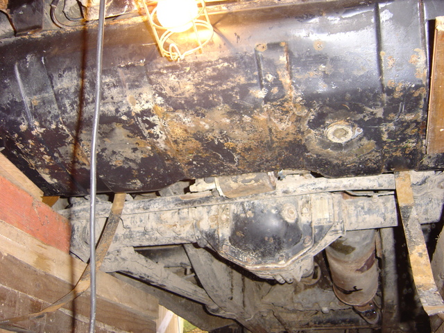

Les sangles de maintien sont déposées, le réservoir est prêt à descendre (ici il est maintenu par des cales sur le coté). On voit que le dessous n'est pas joli joli... :(

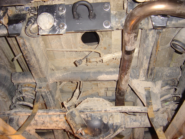

Ca y est, plus de réservoir... :devil: En haut on voit les durites de mise à l'air libre et le câble de jauge. En bas, près de la boule de pont, la pompe à essence qui pend au bout de ses durites.

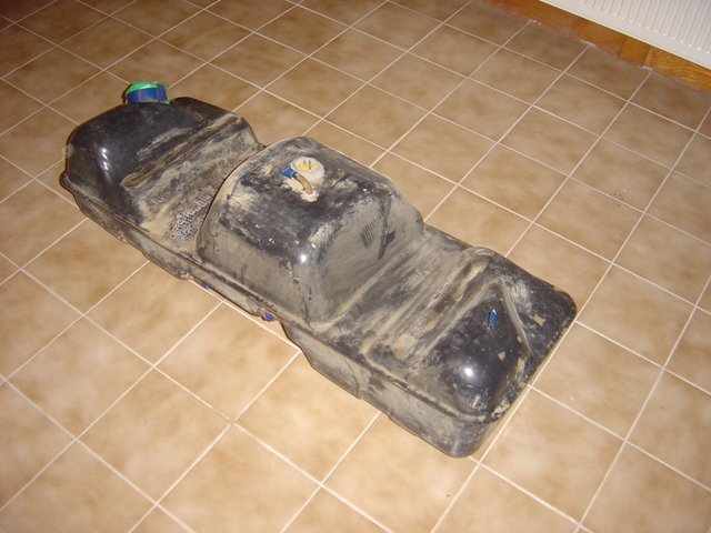

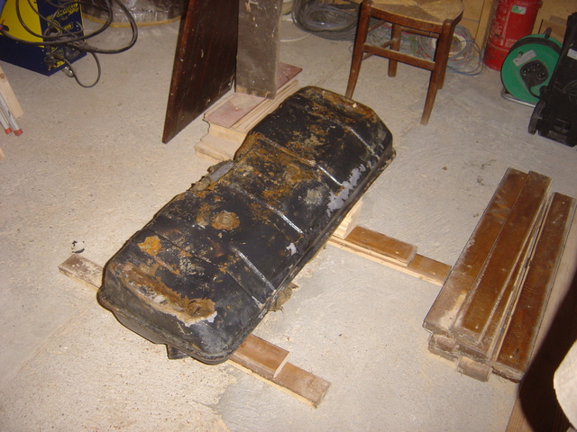

Voila le coupable, tout cabossé, percé, pas beau à voir. :tron:

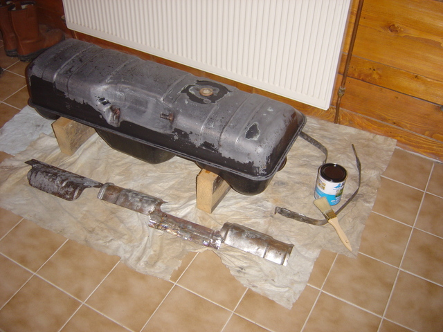

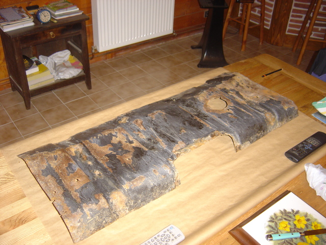

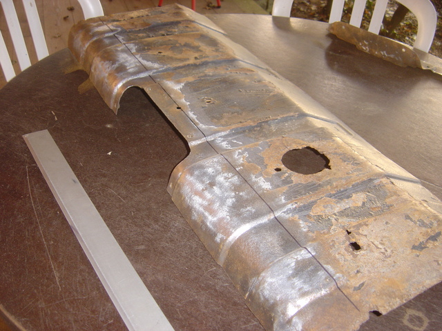

Et voilà la protection. Pas belle non plus. Elle est aussi bien attaquée par la rouille.
La partie inférieure de la protection une fois nettoyée. La rouille a attaqué un peu partout.

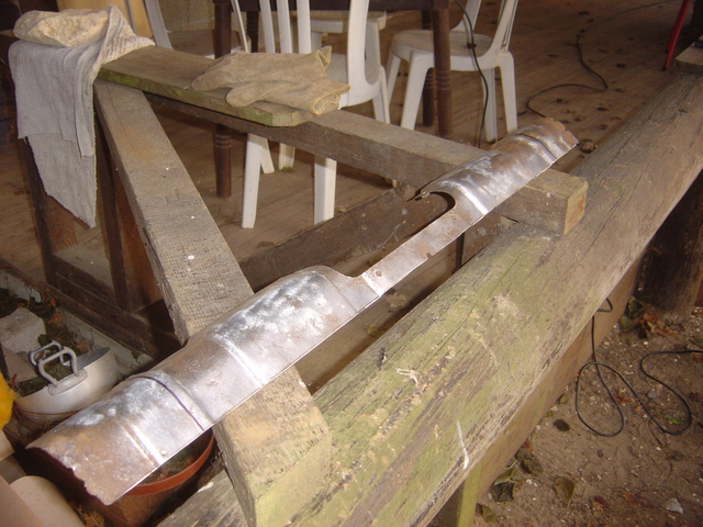

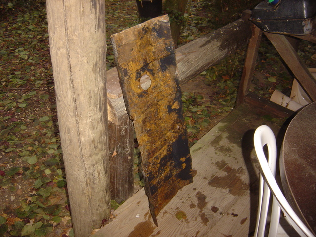

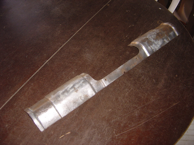

J'ai imaginé refaire un blindage dont la fixation ne soit pas solidaire de celle du réservoir. Par contre, la pompe à essence est maintenue en place par la tôle de protection. Il va donc me falloir récupérer la partie utile et réaliser un petit bricolage. :tron:
Voila la partie que je vais découper (trait noir).
La voila découpée...
... et raccourcie. L'échancrure au milieu reçoit la trappe de visite pour accéder à la pompe.

Voici la tôle avec la trappe.

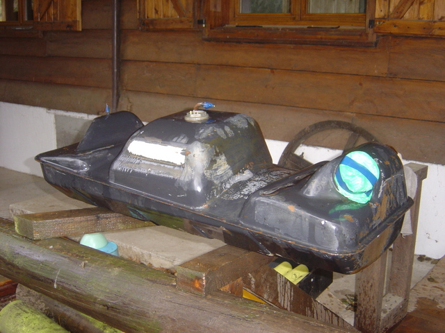

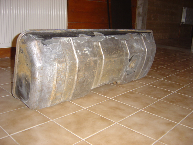

Et voici la relève. Un réservoir de 230 GE d'occasion en bon état et pas trop cher. :)
Le voila après un premier nettoyage. :tron:

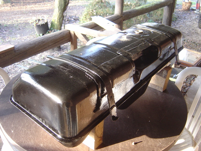

Le dessous après nettoyage et décappage complet. Plutôt pas mal. ;)

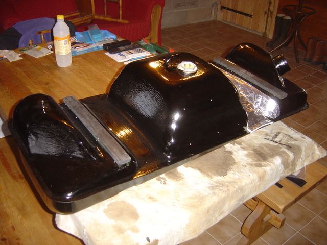

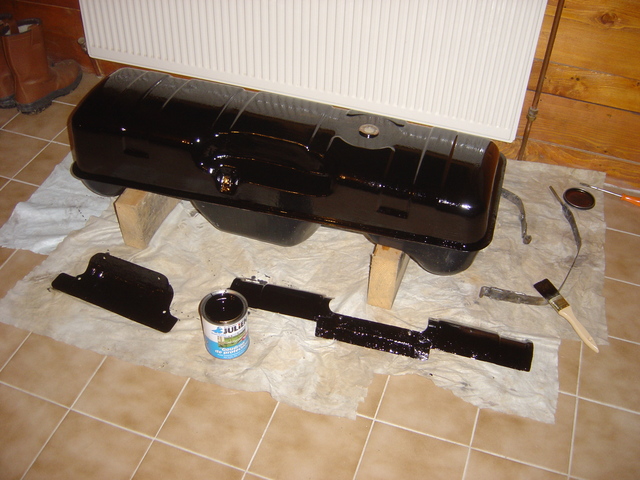

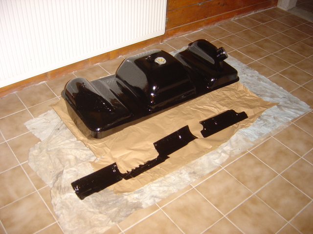

Voilà l'ensemble prêt à passer en peinture après traitement anti-rouille. J'ai choisis une peinture pour chassis et réservoirs à base de goudron de chez JULIEN.
Ça commence à prendre figure humaine. :D
C'est presque trop beau ! :p

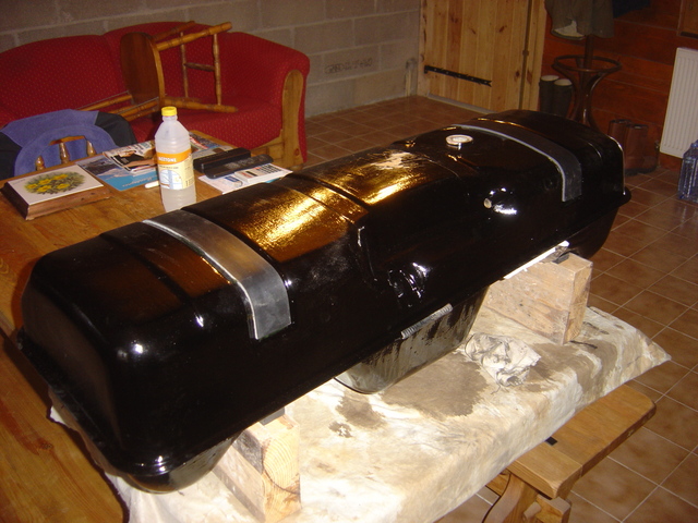

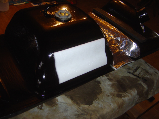

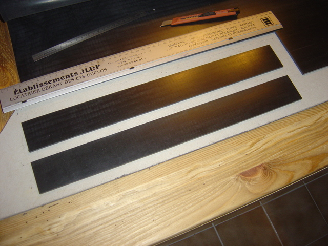

J'ai découpé deux bandes dans une plaque de caoutchouc pour que les sangles de maintien ne viennent pas en contact direct avec le réservoir (auparavant, ces sangles prenaient appui sur la tôle de protection).

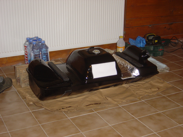

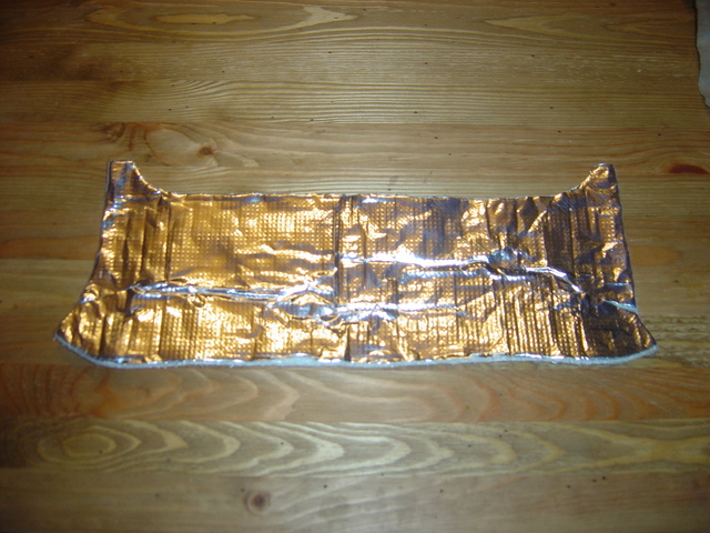

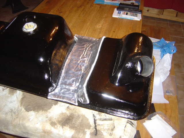

La protection thermique en provenance direct de chez Merco. :D
La voilà à sa place. :)
Les cales caoutchouc (entretoises entre le réservoir et la chassis) sont en place. Ces cales viennent de chez Mercedes.
La plaque de mousse blanche empèche le contact direct du réservoir contre le chassis (à l'arrière). Cette plaque vient également de chez Mercedes.

Le dessous du réservoir avec les deux bandes de caoutchouc que j'ai découpées. ;)

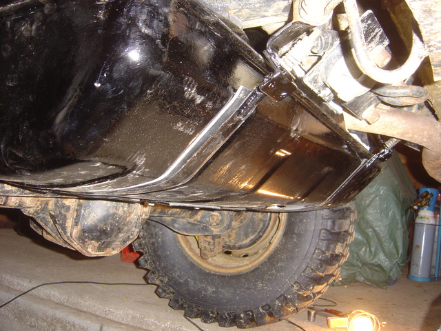

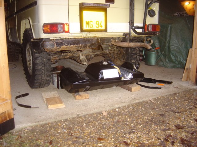

Le voilà équipé, fin prêt pour le montage. :)

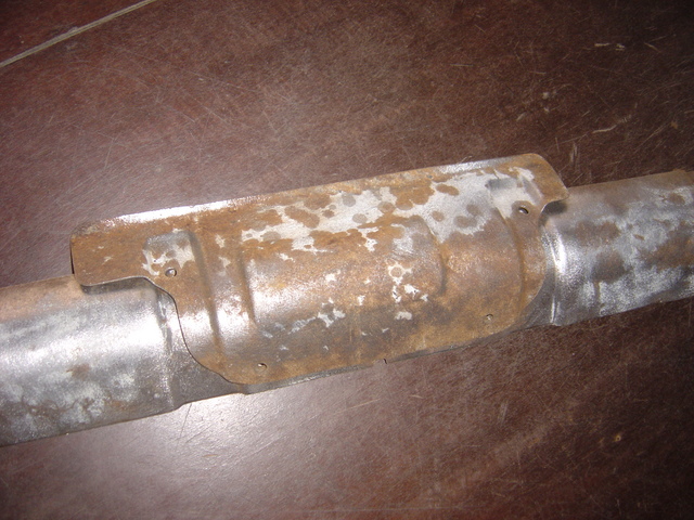

Le dessous du réservoir avec les deux sangles de maintien et la partie de tôle prélevée sur l'ancienne protection et qui servira à maintenir la pompe en place.

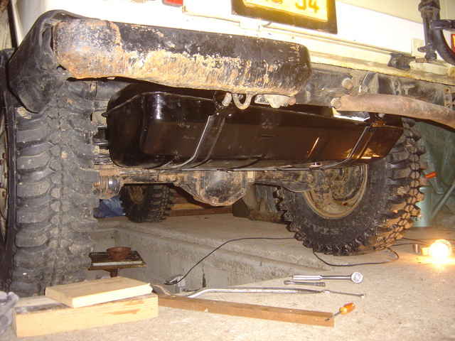

Prêt pour le montage ! :tron:
Et voila !!! :10:
C'est pas beau ça ? :D
