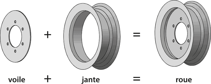

Voilà une doc autour de l'equilibreuse
si tu changes les balours internes grand moment de solitude
Apres tu as un autre probleme quand tu as fixé la cale sur le voile de roue
tu as plus acces pour serrer la cale sur le moyeux ;)
Pour les montages de cale tu montes et tu controles avec un comparateur
sur les roues en base prototype le montage devait se faire comme cela avec contrôle des voiles.
