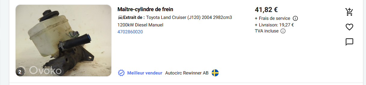

En aparté des roulements, quelqu un a déjà commandé sur OKOVO ? Car je viens de trouver cela a l'instant ! et c est la bonne réf ...

stefc
Messages : 850
Re: probléme freins kdj 120 ( pédale molle et fréinage peu "agressif")
#29
Message par stefc »
Ovoko ou Opisto, je commande régulièrement.
sans aucun souci à ce jour.

Message par LVDP »
Trés bien , je vais commander le MC ...En espérant qu il fonctionne bien, puis si ce n est pas cela !!! bin, 45 euros, y a pas mort d homme !
