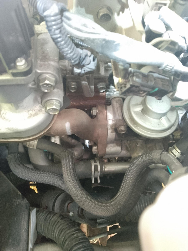

A priori EGR écrasée
Fuite sous la pièce ronde metal-doré (a droite photo)
Il y avait bien une odeur de suie dans compartiment moteur.
Et barre d'équilibrage moteur
qui aurait dû jeu avec mauvaise huile ou autre
Cela m'explique pourquoi j'avais ce ressenti de manque de pêche-reactivite bas regime,
Et bruit inquiétant à froid
Je dois prendre rendez-vous avec mon blanc automobile pour la révision des 80.000 km
Et m'a-t-il dit réglage culbuteur
